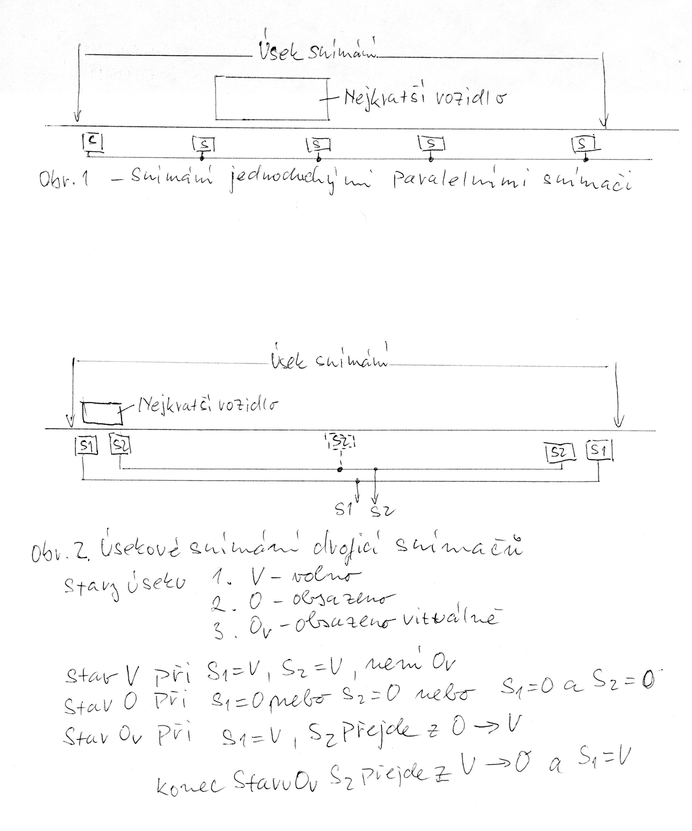

Příspěvekod Ondřej » sob 01 úno, 2020 12:27 pm
Tady jsou dvě ideje, jak ošetřit snímané úseky.
Na obrázku 1 je způsob vhodný pro krátké úseky, jako zhlaví atd. Celý úsek je pokryt paralelně zapojenými snímači. Aktivace každého, nebo více, zůsobí detekci obsazení celého úseku. Jejich rozteč musí být taková, aby ani to nejkratší vozidlo nezůstalo nedetekované. Jedno arduino by mělo takových úseků pokrýt 16, s tím, že snímačú může být libovolný počet. Navrhovaný budič LED diod by měl mít schopnost budit 60LED, tedy celkem 30snímačů (2xLED na jeden detektor).
Na obrázku 2 je úsekové snímání. Na bránách jsou vždy dva detektory, vnější a vnitřní. Ty jsou na všech vjezdech/výjezdech z úseku paralelně propojené. Toto zapojení je schopné detekovat vjezd jednoho vozidla (soupravy) do úseku a držet obsazený úsek až do jeho výjezdu. Tento stav jsem nazval na obrázku "Obsazeno virtuálně". Vozidlo může vjet libovolnou branou a libovolnou branou zase vyjet. Pro ty případy, kdy vjede souprava do úseku, odpojí se některé vozy a zbytek vyjede, je nutné instalovat vnitřní snímače na té části úseku, kde bude zbytek soupravy stát, jinak by se úsek po odjezdu první části soupravy uvolnil.
Jedno arduino by mělo umět takových 8 úsekú. Počty buzených LED by měly být shodné s předcházejícím snímačem.
Pod obrázkem jsou podmínky detekce volno, obsazeno a obsazeno virtuálně. Poslední dva stavy se budou z vnějšku jevit jako obsazeno. Kdyby někoho napadla situace, kdy to bude haprovat, dejte mi, prosím, vědět.
Poslední možnost je kombinovat detekci optickými snímači a proudovým snímačem, který by detekoval trakční vozidlo na úseku. Tam by byly optické snímače na hranách každého úseku, pro detekci vozů bez odběru a proudový detektor by k nim byl zapojen paralelně.
