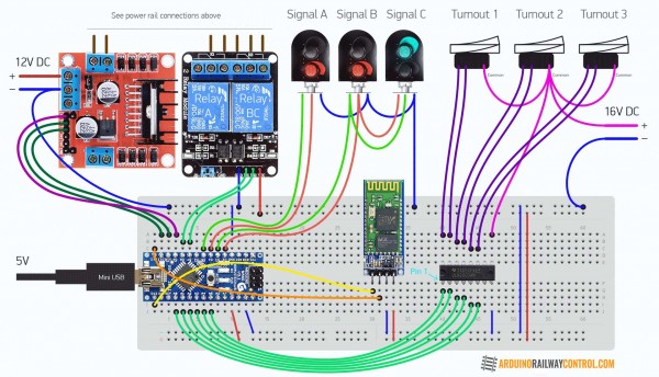

Zkouším tohle zapojení a příslušný program k němu přepsat na serva místo elektromagnetů. Jakmile přidám řádky pro ovládání serv začne problém s řízením jízdy. Používám knihovnu "servo" a jakmile přiřadím jakýkoliv pin k ovládání serva ( do void setup ) je zle. Zatím se mě nepodařilo rozluštit jak jsou přiřazována tlačítka a ovladač z aplikace tak se snažím překopat tento program.
Program k obrázku je na stránkách autora pojmenovaný second sketsh v sekci Junior Lite.

Jako laik vidím chybu. Proč od výhybek Turnout 1,2,3 vede společný červený vodič 16V DCC + rozumím, ale proč druhý červený vodič je napojen na stejnou sběrnici jako výhybka s ovládáním Turnout 1 ?

Pro pochopení je nutné vědět jak je zapojeno nepájivé pole.
Ta černá součástka je tranzistorové pole a převádí logický signál +5V (zelené vodiče) z Arduina na výkonový signál +16 V (fialové vodiče). Výhybky jsou přestavovány právě tím "silovým" +16V napětím.

Jak píše Sídlo , nepájivé pole má spoje svisle. Ještě doplním , že mám zapojené jen desku arduino nano , řadič LN298 a bluetoth modul HC06. Servo jsem připojoval přímo na pin arduina. Relé a ULN2003 není zapojeno.
Problém mám jak jsem psal výše , že po připsání řádků pro servo ( aktivace pinu ve void setup ) jde jízda jen 0 nebo 100%. Při nastavení ovladače na telefonu méně než 100% se mašina nehne.
Jsem z toho jelen... :oops:
