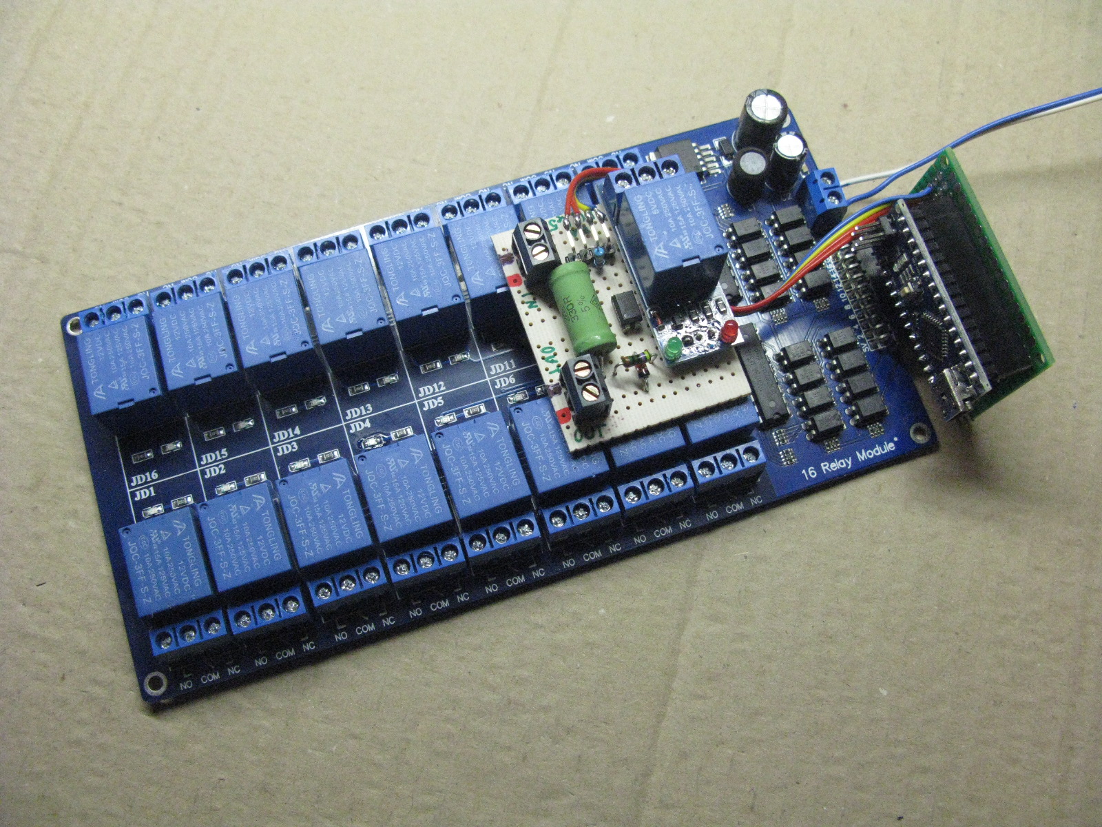

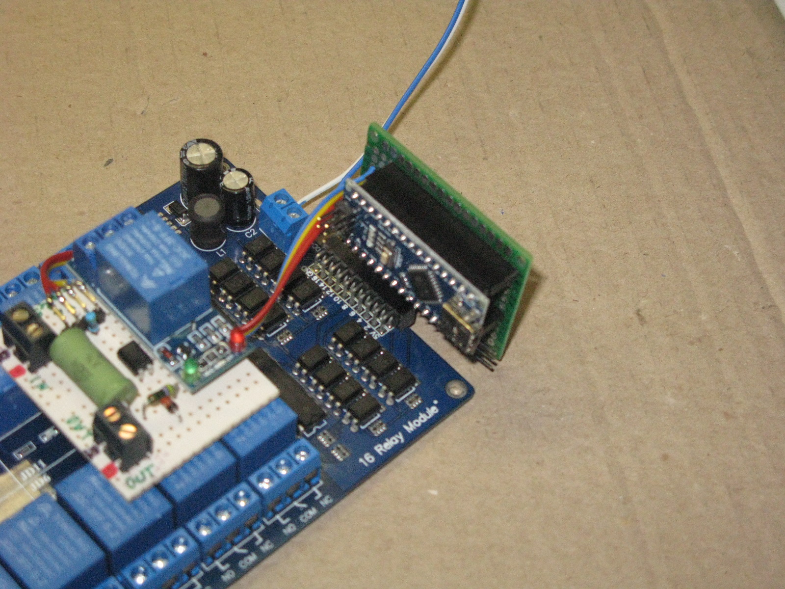

Příspěvekod Ondřej » stř 27 úno, 2019 6:20 am
Tady je modul vyhybek. Zdroják si zase musíte přejmenovat na *.ino.
Příkazy pro modul opět najdete na začátku zdrojáku. Schema je jen sken výrobního náčrtu.
Deska s relátky zakoupena zde:https://laskarduino.cz/vystupni-periferie-rele/230008-214-16-kanalu-rele-modul-5vdc-250vac-10a.html#/32-napeti-12vdc
Relé na desce jsou na 12V. Deska má i dost výkonný zdroj 5V, ze kterého se napájí i arduino. Já jsem si na desce vyměnil pinový header za úhlový jen z toho
důvodu, že jsem zrovna neměl úhlovou dutinkovou lištu, takže to určitě dělat nemusíte. Jako další vylepšení jsem si zespodu desky propojil všechny střední
vývody kontaktů relé, abych to nemusel dělat dráty přes konektory, ale to nechám na vás. Důrazně doporučuji použít blokovací diody u každé vyhýbky. Cívky
přestavníků generují takové pecky, že i bez galvanického spojení zdrojů to občas resetuje arduino. Také doporučuji oddělené zdroje pro přestavníky a modul
z téhož důvodu. Já jsem pro přestavníky použil starý zdroj k notebooku (DELL), který má 19,5V a 3,5A.
Optočlen se zenerkou jednak hlídá napětí zdroje pro přestavníky (když ho třeba zapomenete zapnout) a také slouží k "přečtení" poloh vyhýbek. To jde jen u těch, co mají koncové spínače (ROCO Geoline mají) a dokáže detekovat i zkrat nebo vytáhnutý konektor u vyhýbky.
Modul s jedním relé je také na 12V, bez vlastního zdroje a oddělovacího optočlenu a spíná se úrovní LOW. Je to koupené přes Aukro, ale v podstatě je ro relé a spínací PNP tranzistor.

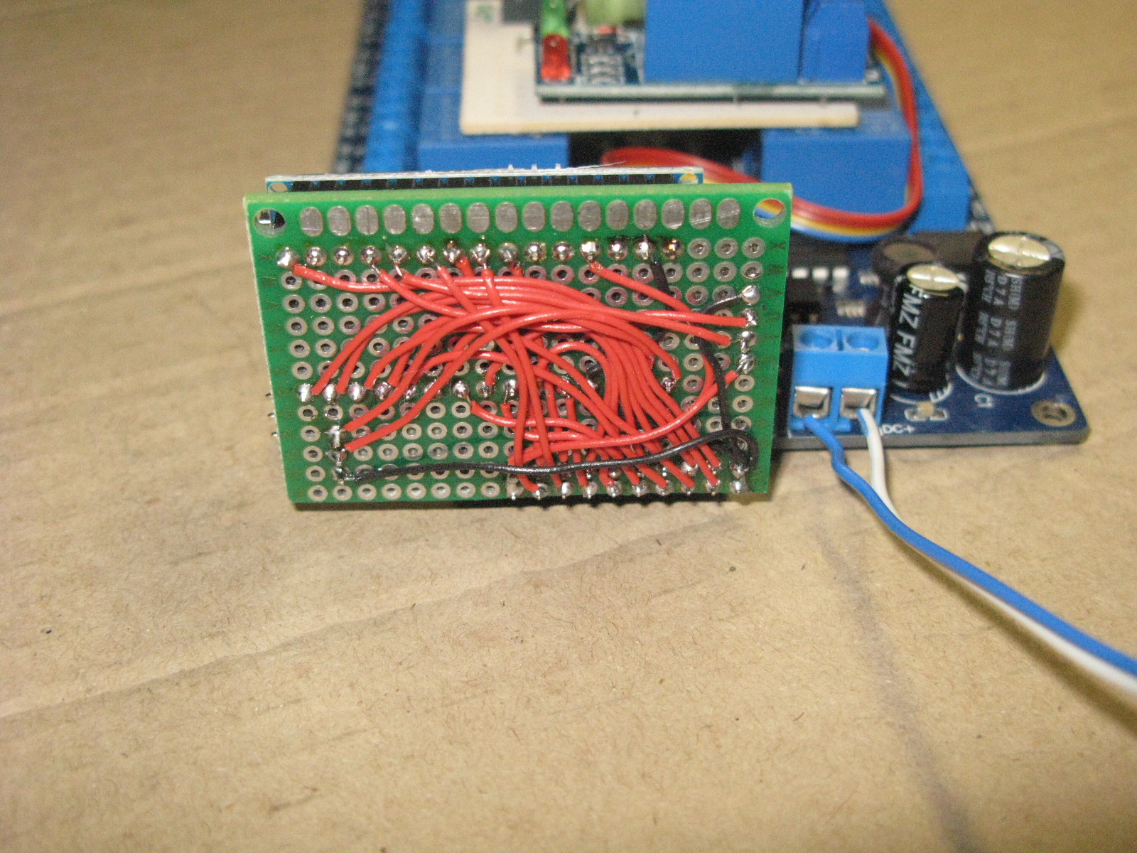

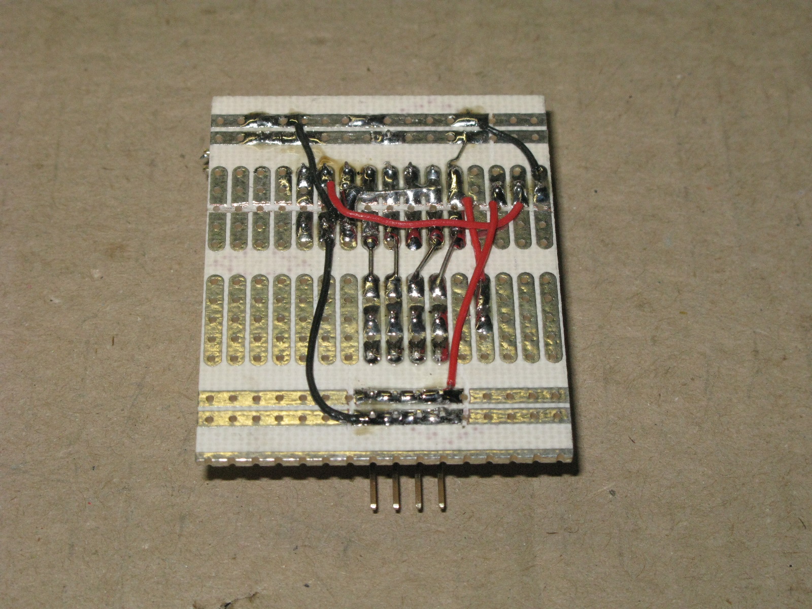

Příspěvekod Ondřej » stř 27 úno, 2019 6:24 am
A ještě pár fotek modulu.

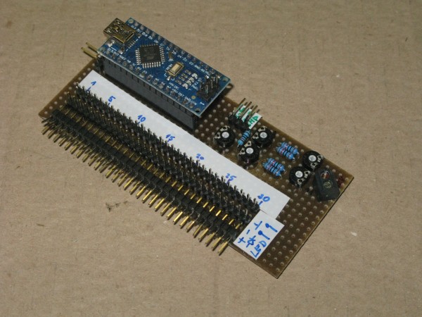

Příspěvekod Ondřej » ned 03 bře, 2019 8:16 pm
Modul tlačítek s indikací.
Tento modul dovoluje připojit az 30 tlačítek s indikační LED u každého. Při zmáčknutí tlačítka se u něj rozsvítí LED a již nejde zmáčknout znovu. Stisky se v časové posloupnosti zaznamenávají do interního bufferu, který můžeme příkazy po sériové lince číst a nebo smazat. Maximální hloubka je nastavená na 8 tlačítek. Dvěma tlačítkům je přiřazena speciální funkce. To první vymaže po stisku buffer a volba může začít znovu, to druhé uzavře volbu(již nejde nic dalšího stisknout) a nastaví jeden pin arduina do log. HIGH. Tím se signalizuje řídícímu arduinu, že byla provedena volba cesty. Čísla tlačítek s těmito funkcemi si můžeme změnit v sekci "define".
Program si musíte zase přejmenovat, schema je sken výrobního náčrtu, popis příkazů na začátku zdrojáku.
Indikační LED volte se svítivostí větší než 1cd (1000mcd).

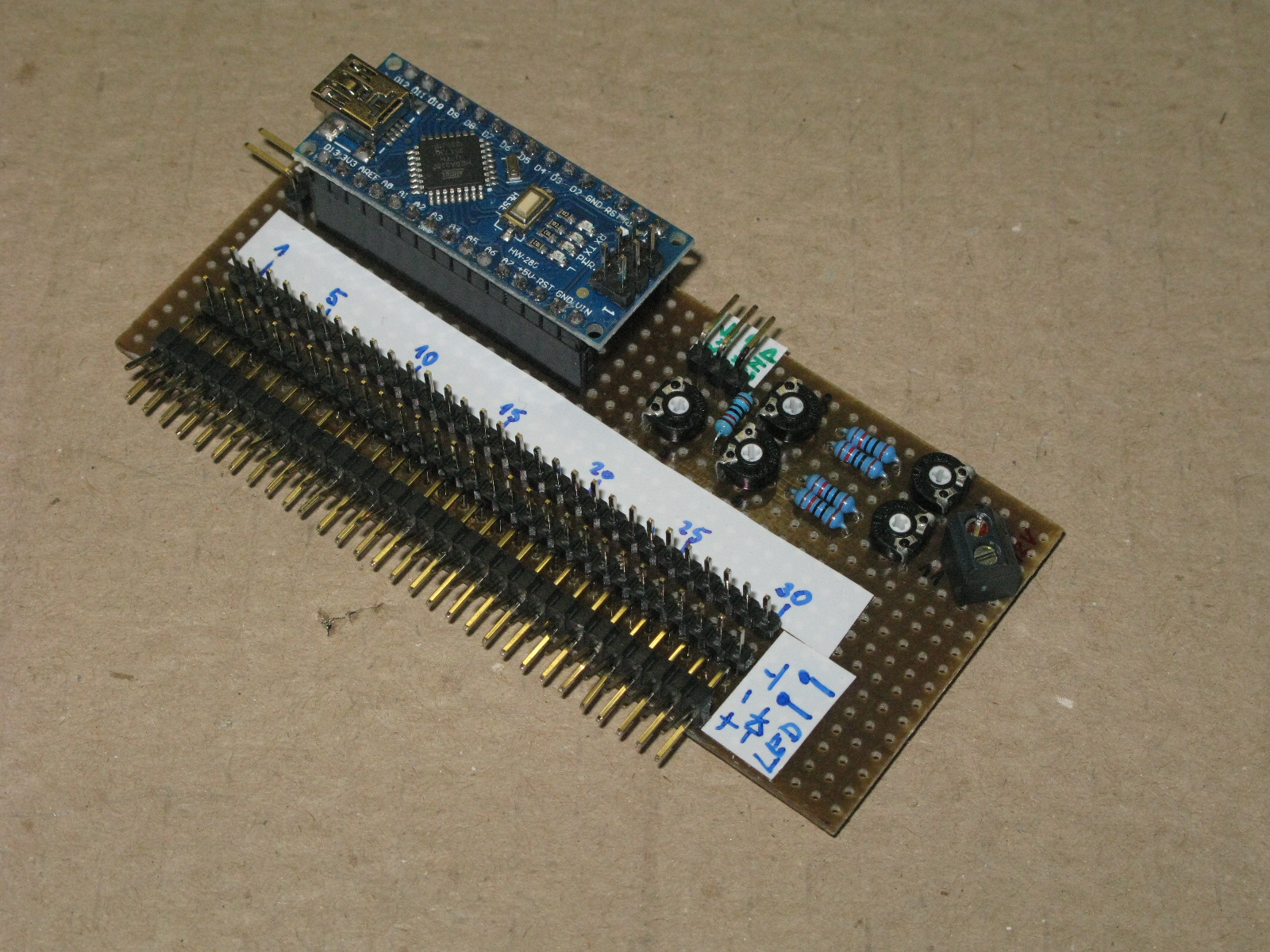

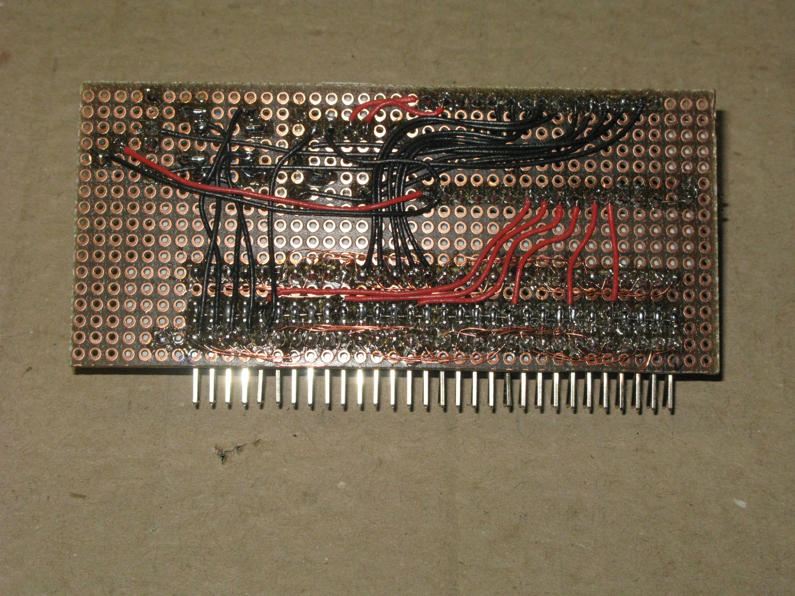

Příspěvekod Ondřej » ned 03 bře, 2019 8:17 pm
Fotky modulu tlačítek.

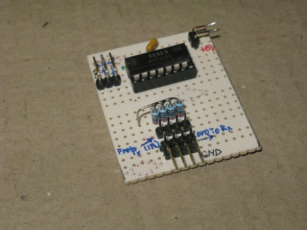

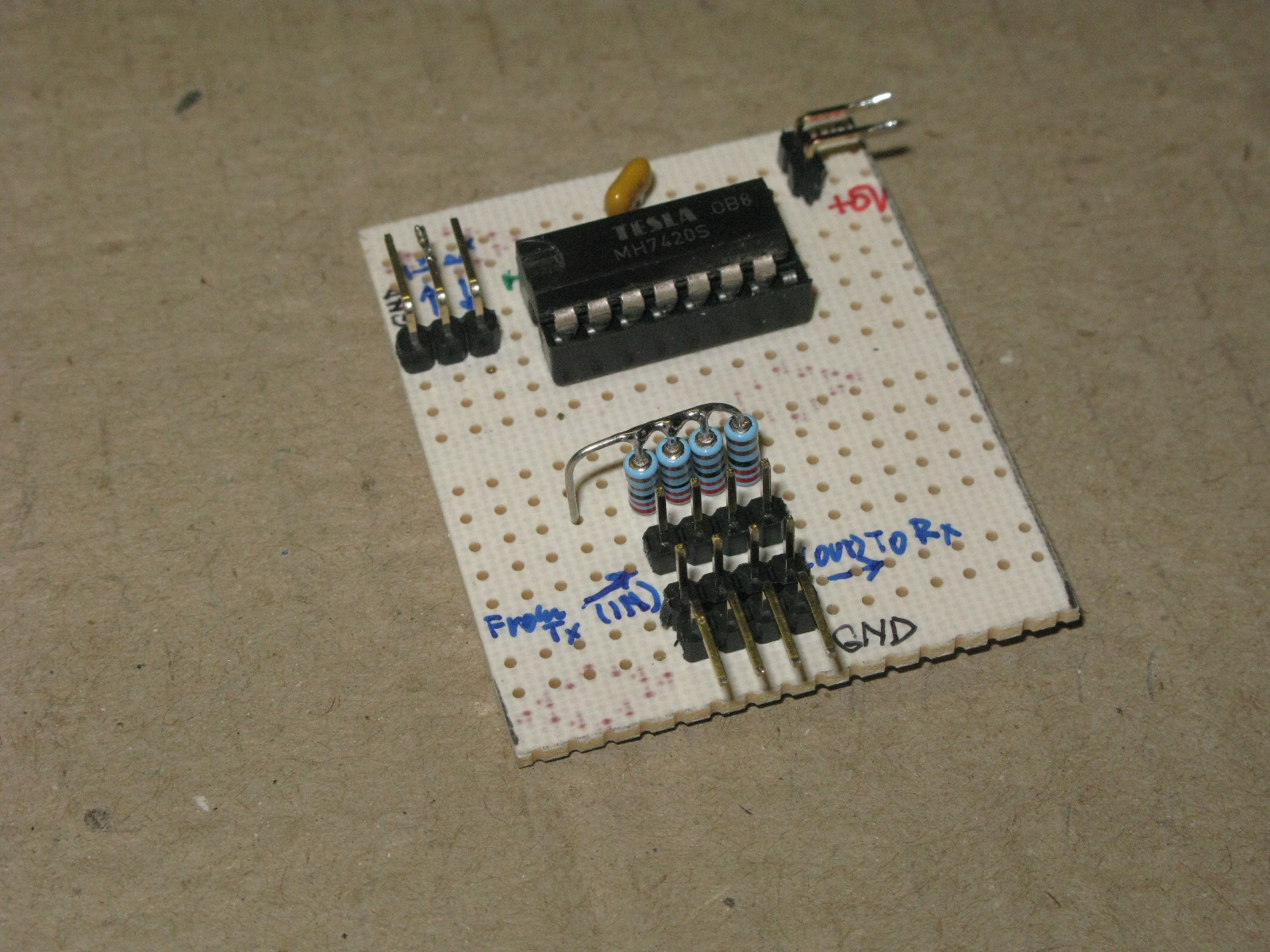

Příspěvekod Ondřej » ned 03 bře, 2019 8:26 pm
Modul sloučení a rozbočení sériové linky.
Funkce je asi jasná ze schématu, jednotlivé Tx výstupy modulů se vedou na vstupy NAND hradla, pullup rezistory zajišťují log HIGH, pokud je vstup nezapojen. Integrovaný obvod je 74LS20, já jsem použil nějaký historický kus ze šuplíku.
Rozbočení sériové linky je čistě pasivní, Tx výstup z řídícího arduina se vede na vsechny Rx vstupy modulů.
Napájení 5v je možné z jakéhokoli arduina nebo samostatným zdrojem.

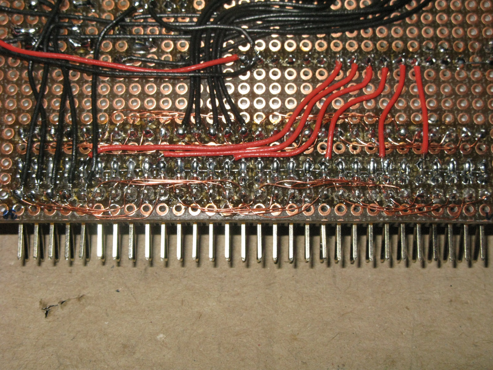

Příspěvekod Ondřej » úte 05 bře, 2019 4:28 pm
Poslední z modulů je SCOM. Umí obsloužit 18 návěstidel. Modul mám zatím jen na bastlířškém poli, takže fotky budou později, ale zase to bude podobné předchozím modulům.
Ještě jsem chtěl upozornit, že na stánkách s dekodérem S-COM ( https://www.mtb-model.com/elektro/s-com-nav.htm )je drobná chybka v tabulce signálů. Kód návěsti 9 a 10 je prohozený (pokud se do PICu zapíše tam uvedený hex soubor). Nevím, zda je to i na běžně distribuovaných modulech také tak, budete to muset zkusit.
Přikládám zdroják (je nutné ostranit druhou příponu) a výrobní náčrt, podle kterého ho budu dělat. Rezistory v signálovém výstupu mají čistě ochrannou funkci a je možné je vynechat.

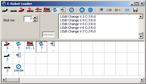

Příspěvekod fulda » ned 10 bře, 2019 2:13 pm
belgarat píše:Edit: jinak myslenku pred-zpracovani chvalim. A kdybys to zadavani nechtel udelat nutne v excelu (i kdyz csv taky dobry), ale graficky, a neodrazovala Te instalace Javy na tve PC, tak se muzeme domluvit offline.
Já jsem si na podobnou úlohu udělal celého klienta.
Funguje to asi takhle: V první řádce je na co reaguje - přehození výhybky 4 do odbočky, pokud nastane, jdi na 5; pokud je obsazená kolej 65.1, jdi na 7.
na druhé řádce je krok 5 - přehoď výhybku 5 do odbočky a konec vyhodnocování.
Na třetí řádce je krok 7 - přehoď výhybku 5 do roviny a konec.
Ještě to není hotové, takže to dělá dost hlášek, které nejsou určené pro neznalého.
Příspěvky: 5422
