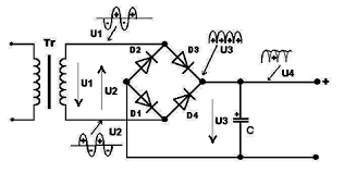

MiG píše:
inz píše:2) Je to tak, že v tom případě budou díky diodám (i přes střídavý zdroj) přestavníky vždy přestavovány stejnosměrným proudem?
Díky.
Ne tak úplně. Jde o jednocestně usměrněný proud (pulsující).
Doporučuji vyzkoušet, jestli bude přestavování spolehlivé (raději u všech přestavníků).
Je to tak, jak píše MiG. Možná by bylo lepší za střídavý zdroj zapojit graetzův můstek, který usměrňuje dvoucestně, případně ho doplnit elektrolytem. Ze střídavých 16V pak bude 16*1,41 - 1,4 = cca 21V stejnosměrných. Ale to už dost komplikujeme.
