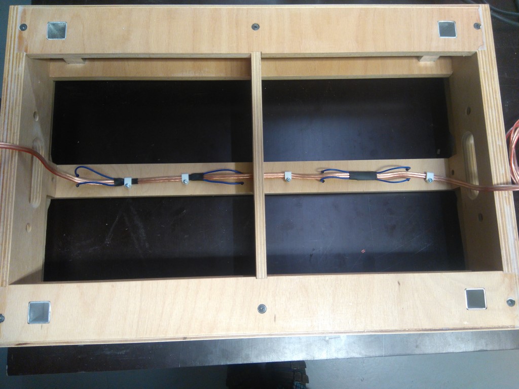

Příspěvekod MirekTT » úte 30 říj, 2018 8:02 pm
Než to tu taky zamknou:
Prostě jen dvoužilový vodič protažený pod modulem a k němu z boku připájené přívody od kolejí přes seškrábnutou izolaci a zajištěné smršťovkou. Dilatační debaty se striktně odmítám účastnit stejně jako dohadování se o vhodnosti použití reproduktorového kabelu k modulovému vedení.
