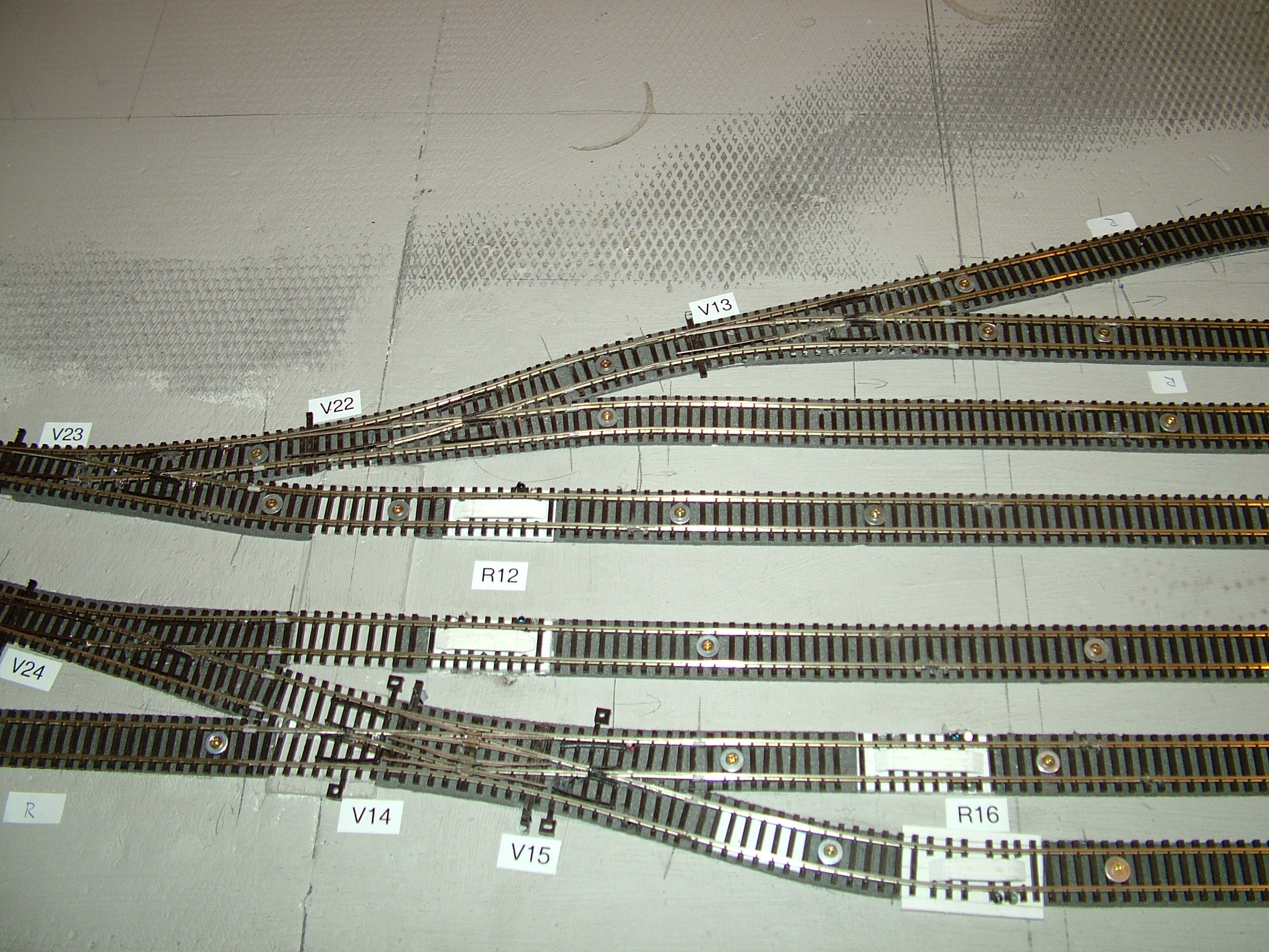

Příspěvekod tondakladno » sob 27 říj, 2018 11:28 am
Nabízím ke shlédnutí principiální schéma detekce polohy mašinky v daném úseku. Je jedno z jaké strany vjede mašinka do úseku.
Tento princip se dá použít jak v analogpvém, tak i digitálním řízení kolejiště.
Princip detekce: Jakmile přejede mašinka, která má na podvozku přilepen miniaturní magnet nad Hallovou sondou (snímačem)
dále budu používat zkratku HS, vyšle signál do čipu Picaxe (programovatelný mikrokontrolér v jazyce Basic. zde zkratka PIC).
PIC tento signál přiřadí "vjezd do úseku" a na jednom zvoleném pinu jako výstup se objeví 1. Při projetí nad druhou HS signál PIC zpracuje jako
"opuštění úseku" a na výstupu bude 0. Když mašinka vjede do průjezdného úseku, ale v polovině začne couvat, tak při přejetí nad HS vyšle signál
a na výstupním pinu bude 0 ("úsek opuštěn"). Na slepé koleji stačí jedna HS. HS se nerozlišují na vjezdové nebo výjezdové,
ale slouží pouze k vysílání signálu, který si program v PIC zpracuje a rozpozná. zda mašinka v úseku je, nebo není. Úseky mohou být i přerušeny.
Toto řešení je odzkoušeno na "Loko - polygonu" a bez problému funguje.
Chápu, že to, co zde prezentuji, nebude mít odezvu, protože ne každý z Vás má možnost si zhotovit miniaturní tišťák a naprogramovat PIC.
PS Omlouvám se za ručně nakreslené schéma. PIC může provádět i jiné úkol, např. PWM atd..
Schéma polohy.pdf
(170.71 KiB) 472 krát
Odkaz na technické řešení: https://analog21.rajce.idnes.cz/dp

Re: Analog: detekce obsazeni (c) Tondakladno
Příspěvekod belgarat » sob 27 říj, 2018 12:38 pm
Poznamky:
* magnety si muzeme "usetrit" pouzitim reflexniho optocidla, napriklad od Cinanu. IR cidla reaguji na vsechno, Hallova sonda jen tam "kde chceme" (= magnet).
* namisto Hallovy sondy jde pouzit i jazyckove rele.
http://modelwiki.klfree.net
Příspěvekod tondakladno » sob 27 říj, 2018 3:08 pm
belgarat píše:Poznamky:
Skus si představit dodatečnou montáž snímače do hotového kolejiště. Já si myslím, že Hall.s. poskytuje nejjednodušší montáž.
tondakladno
Příspěvky: 123
Registrován: sob 12 kvě, 2018 12:40 pm
Bydliště: Kladno
Příspěvekod belgarat » sob 27 říj, 2018 3:41 pm
tondakladno píše:Skus si představit dodatečnou montáž snímače do hotového kolejiště. Já si myslím, že Hall.s. poskytuje nejjednodušší montáž.
Ad optocleny: Kupovane optocleny obsahuji obvykle soucastky d=5mm - bezne se vymenuji, viz jine prispevky zde na diskusi.
Instalace optoclenu spociva v provrtani naspu mezi prazci vrtakem 3mm shora; 3mm je mezera mezi prazci v TT, k naruseni prakticky nedojde, je-li vrtajici dostatecne mlad. V H0 je situace jeste priznivejsi. Zespoda se pak da prevrtat cca 5mm vrtakem zhruba do vyse zakladu naspu. Fototranzistor a IR LED se nasouvaji zespoda, maji dlouhe nozicky; pro ilustraci napr. ES Pecky, stasi model (Edit: opraveny odkaz, spatny obrazek vyrobku). Po sikovnem navrtani napriklad takto: viewtopic.php?p=28397#p28397
Sam jsem stavel dodatecne do prostoru rozpojovacu protoze mi nedoslo, ze potrebuju nejenom ovladat rozpojeni, ale taky poznat KDY rozpojovac zvednout. Moje kolejiste neni ani nahodou "hotove" protoze mam pouze skrytak. Viz https://vignette.wikia.nocookie.net/tto ... -prefix=cs -- fotka je mizerna, ale mezi prazci na vnejsi strane rozpojovacu lze pri zvetseni najit dvojici LED-fototranzistor. Pak jsem dostal roupy a zachtelo se mi "odpocitat vagony" (kalibrace je na samostatne tema).
Priklad hallovy sondy napriklad zde: https://analog21.rajce.idnes.cz/dp#AAA008.jpg
Priklad jazyckoveho rele napr. zde: http://ho-vlaky.wbs.cz/DCC/relatka/rela ... iginal.jpg
Co se tyce dodatecne zastavby, nemyslim si ze je mezi resenimi TAK velky rozdil. Rozdil je v cene (Hallova sonda - domaci optocidlo - jazyckove rele - cinske optocidlo) a v tom, zda ma reagovat selektivne nebo ne. (Edit: nazor cenzurovan)
