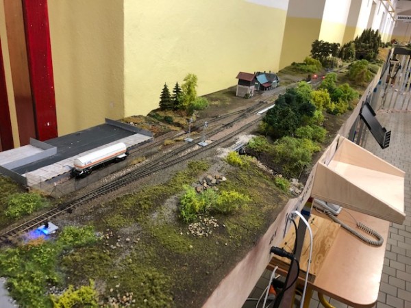

Video na tom webu je také. Stavím modul stanice kde bude zařízení MGP použito, každá práce ale trvá déle než jsme očekávali. Dosud také nemám návěstidla.

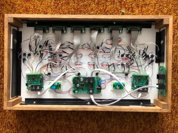

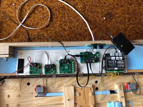

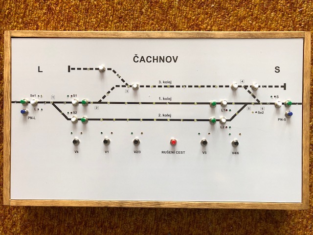

Práce na testovacím modulu trochu pokročila, mám postaven a zapojen modul a postaven a zapojen ovládací panel (viz obrázky). Vybral jsem si kolejové schema stanice Čachnov, protože mi vyhovovalo kolejové schema a počet výhybek, ovládací panel je ale ve stylu reléovky, abych vyzkoušel zda MGP tohle umožní, i když vím, že Čachnov nikdy reléovkou ovládán nebyl. Zatím také nemám návěstidla, takže jejich funkci zatím zkouším jen pomocí jednoho sloupku s pěti LED jako vjezdového návěstidla a jednoho sloupku se čtyřmi LED jako odjezdového návěstidla na 2. koleji. Dosavadní testy potvrdily funkčnost rychlostní soustavy ČSD. Za podstatnou výhodu považuji fakt, že pro spojení mezi kolejištěm a ovládacím panelem stačí spojení jedním kablíkem LocoNetu, také mezi dekodéry (výhybkovými, návěstními a panelovými) je pouze kablík LocoNetu. Přes ten je také vedeno napájení, pro celou stanici stačí jediný zdroj 12 V. Pro programování stačí mobil nebo tablet komunikující přes BlueTooth. Bohužel programovací sw je jen pro Android.
K ovládání stanice není potřeba počítač, není ani potřeba mít digitální centrálu,. LocoNet si systém produkuje sám Systém tedy lze použít i pro analogové kolejiště, v případě že by bylo požadována závislost návěstí na obsazení kolejí, bylo by potřeba řešit detekci obsazení, komunikující s LocoNetem. Jedná se o standardní LocoNet, z praktických důvodů jsem na testovací stanici použil moduly obsazení Digikeijs DR4088LN. Systém je modulový, je tedy možné jak počet ovládacích tlačítek, tak ovládaných výhybek volit téměř neomezeně.
Zajímavá je i možnost použití více panelů, lze tedy mít hlavní ovládací panel pro celé kolejiště včetně vlečkového areálu a vedlejší ovládací panel jen pro vlečkový areál, přitom veškerá činnost na vlečkovém areálu se zobrazuje i na hlavním panelu. Vedlejší panel lze zamknout, buď dálkově z ovládacího panelu, nebo třeba mechanickým zámkem na klíč.
Postupně jednotlivé moduly popíšu podrobněji na stránce http://www.1ku160.cz, teď ale nemám čas sednout ke psaní, veškerý čas věnuji na naprogramování, což není úplně jednoduché, protože se to musím učit a získávat zkušenosti.

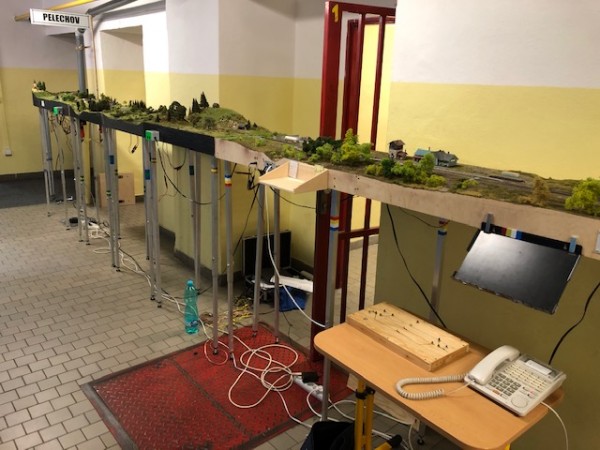

Ze Slovenska je to trochu z ruky, ale koho by zajímalo to vidět v reálu, zítra a v neděli dopoledne je modul Čachnov vybavený moduly MGP k vidění na modulovém setkání sekce N Zababov.
Jako výhoda se objevilo propojení ovládacího panelu s modulem jen LocoNetem jediným UTP kabelem s konektory RJ12 (jde po něm i napájení). V našem případě šlo o vzdálenost asi 10 m a to za rohem, mimo možnost přímého vizálního kontaktu se stanicí. Na ovládacím panelu se totiž zobrazuje jak postavení výhybek, tak stav návěstidel a obsazení kolejí. Jako výhoda se také projevila možnost připojení druhého panelu, ten jsme měli přímo u stanice a umožňoval tak posun ve stanici strojvedoucím bez potřeby zásahu dispečera, přitom se ale postavení výhybek a obsazení zobrazuje i na hlavním panelu a dispečer tedy vidí co se ve vzdálené stanici děje. Tento druhý panel (rovněž připojený pouze kabelem LocoNetu, nemusí být pevnou součásti modulu nebo být s modulem pevně spojen) může být zamykatelný, například na něm instalovaným klíčkem, zamčení je ale možné provést i dálkově z hlavního panelu.
