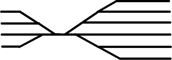

Na obrázku máš namalována dvě tlačítka na vjezdu i na každé staniční koleji - proč, jaký mají účel?
To je DUOLED + tlacitko, teda zle pochopene nebo zle nakreslene

Narazil jsem na stejny problem, jako Honza, teda co udelat nebo ztvarnit na dvou modulech 120cm delky a 50 cm sirky v H0 ?
Nechce se mi delat jen nejake nadrazicko, ale byly by dobre aj nejake vlecky, proste nejaky napad, co tam vytvorit.

napsal mi jeden, proc mam to omezeni pri EEPROM,
je to proto, ze to zhlavi muze vypadat i takhle
zdeno
