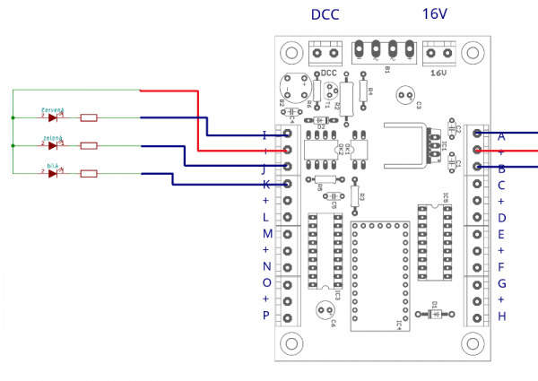

Jak se návěstidlo připojuje?
Návěstidlo musí být v provedení se společnou anodou.
Společná anoda se připojuje na svorku +, katody potom přes omezovací odpor na svorky A - P.
Jak zjistím velikost omezovacího odporu?
Ten se vypočítá podle vztahu
R = (U12 - ULED) / IMAX
Kde
U12 je napětí na svorce +, které je 12 V
ULED je úbytek napětí na LED diodě v propustném směru, napsáno v technickém listu součástky
IMAX je pracovní proud LED diodou, napsáno v technickém listu součástky
R je vypočtený odpor
Doporučuji na první pokus vypočtenou hodnotu odporu zdvojnásobit, jinak to moc svítí. Potom zkusmo hodnoty odporu zvětšovat nebo zmenšovat až do požadovaného svitu.
Je dobré si koupit více odporů, ať se neběhá do obchodu pro jeden každý další kus.

Jen poznámka: Místo IMAX by měl být IF, tedy proud v propustném směru ("pracovní"). V textu je to v pořádku.
Podrobnosti v http://www.masinky.info/2014/01/led-led-a-zase-led/
