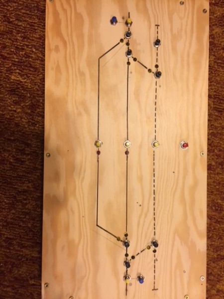

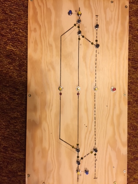

Příspěvekod HonzaM » úte 18 zář, 2018 10:40 am
Reaguji na dnešní příspěvek Petra Šídla ve vláknu k jeho dekodéru UNI16ARD Arduino dekodér. Existuje totiž ještě další možnost přenosu zoětnho ohlasu výhybky, využívaná dekodérem MGP. Komunikuje po LocoNetu s panelovým dekodérem (nebo s centrálou), po přestavení výhybky potvrzuje panelovému dekodéru že příkaz přijal a vykonal. Pro plné využití možností systéímu Je při komunikaci s ovládacím dekodérem potřeba používat pouze výhybkové dekodéry, které tuto funkcí mají, tedy ne třeba dekodér Digitrax DS64. Dekodér MGP má kromě možnosti přestavování jednotlivých výhybek posláním adresy také možnost výhybku přestavovat lokálně, tlačítky připojenými přímo k dekodéru. Je určen pro pět výhybek a má pět ovládacích tlačítek. Ta lze využít pro zmíněné přímé ovládání, dekodér ale umožňuje naprogramovat až pět cest, které lze zvolit těmito tlačítky (v tom případě samozřejmě nelze těmito tlačítky ovládat jednotlivé výhybky). A pokud se ty vstupy pro nepoužijí pro tlačítka, lze je použít pro pět vstupů zpětného hlášení. Ty tedy mohou sloužit pro přenos informace o skutečné poloze výhybky. Informace o stavu výjybky se do ovládacího panelu přenese i v případě, kdy je vývybka přestavena přími tlačítky u přestavníku, takže obsluha u hlavního panelu, který může být od kolejiště nebo modulu vzdálen, má vždy aktuální informaci o stavu na kolejišti. Jednotlivé v dekodéru naprogramované cesty mají samostatné adresy a lze je tedy stavět poláním jediné adresy. Ovládací panel je s kolejištěm spojen jediným kabelem - LocoNetem. Nepotřebuje ani lokální napájení.
Tohle už mám prakticky vyzkoušeno, i když s dekodéry MP1 zatím na prkénku, stanice se teprve bude stavět, dříví i kolejivo už mám, chybí jen čas a práce. Zatím mám jen prozatímí panýlek na testování. Černá tlačítka jsou na přímé stavění výhybek, žlutá na vobu cest "odkud - kam". Modrá tlačítka vedle žlutých u vjezdu slouží pro volbu přivolávací návěsti. Návěstní znaky na vjezdových a odjezdových návěstidlech se volí automaticky v závislosti na nastavené cestě.
Pro zajimavost - dekodéry MGP mohou komunikovat s Arduinem, nejsou na něm sice založeny, ale mají příslušné rozhraní.

Příspěvekod mlha » úte 18 zář, 2018 11:43 am
Jak je detekováno nedojetí jazyků do koncové polohy?
Re: Ovládání modulu i jakéhokoli kolejiště
Příspěvekod HonzaM » úte 18 zář, 2018 12:25 pm
mlha píše:Jak je detekováno nedojetí jazyků do koncové polohy?
Lze to řešit jak píšu, využitím zpětného hlášení, dekodér na to má vstupy a nepotřebuje tedy ani samostatný detektor zpětného hlášení, ani další přenosovou cestu, třeba S88, protože LocoNet je obousměrný, bylo by ale potřeba vyřešit způsob jakým to fyzicky detekovat, protože na to nestačí kontakt na přestavníku, samotné dojetí přestavníku do koncové polohy negarantuje že do správné polohy dojely i jazyky. Může jít o mechanickou vadu výhybky, může se mezi jazyk a kolejnici dostat třeba smetí. Jak by sis takovou detekci představoval? Na kolejišti používám kvalitní výhybky, udržuju čistotu kolejiště a problémy s nedolehnutim jazyků nemám. Mimochodem, zjištění nedolehnutí jazyků negarantuje ani jeden ze způsobů které uvádí sidlo.
