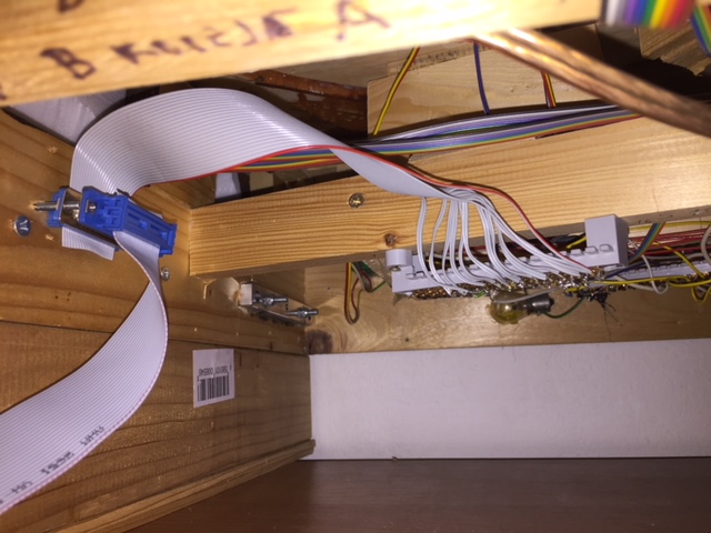

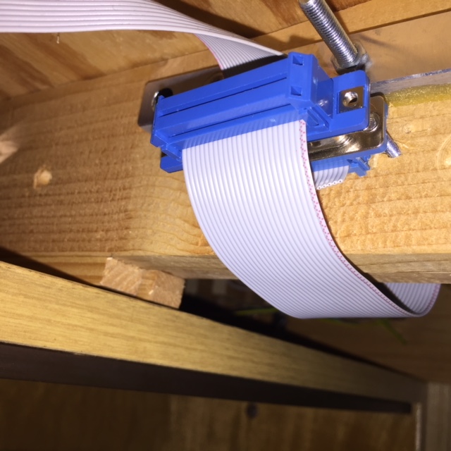

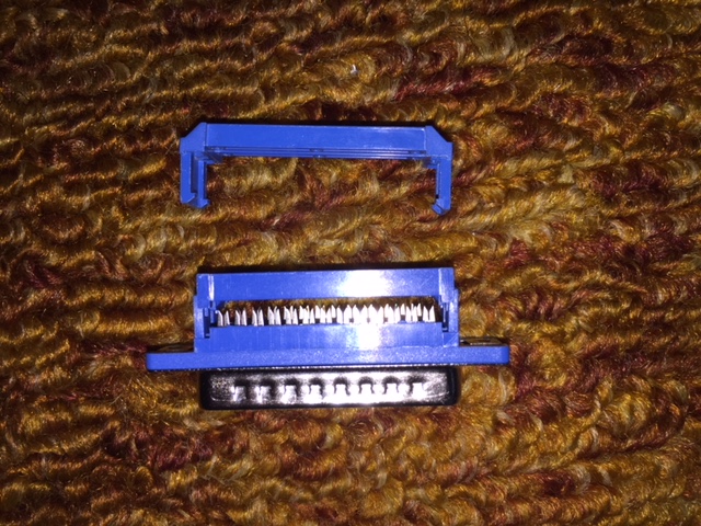

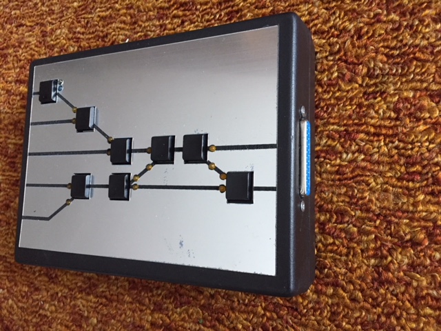

Jak jsem slíbil, tady je pár obrázků jak mám segmenty propojeny. Pro JK je vždy použito několik sousedních žil. Konektory se pouze nasazují, drží dostatečně, není nutné fixování šroubky. Otvory se závitem jsou využity pro připevnění konektoru k rámu. Za velkou výhodu považuji snadné připojení kabelů - používám zářezové provedení konektorů. Žádné šroubování ani pájení. Stačí ustřihnout potřebnou délku, prostrčit kabel a stisknutím ve svěráku uskutečnit připojení. Používám tohle řešení již asi deset let a zatím se nevyskytl žádný problém.
Příspěvky: 4551
Re: Propojení segmentů konektorem
Příspěvekod HonzaM » pon 16 črc, 2018 3:09 pm

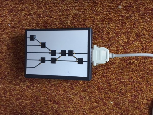

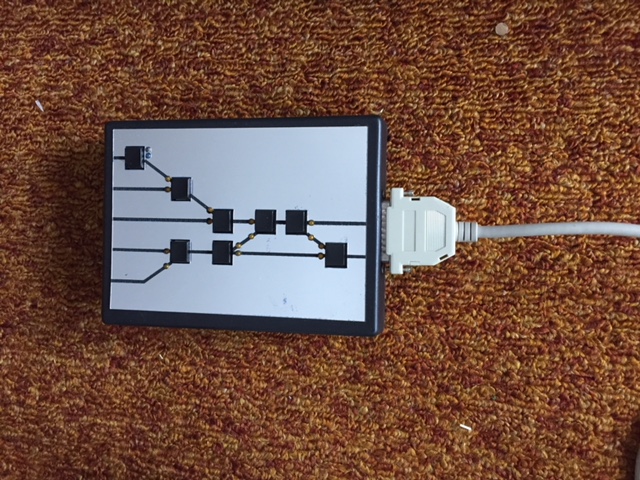

Konektory Cannon 25 pinů používám také pro připojení ovládacího panelu zhlaví, v tomto případě ale používám hotový tiskárnový kabel.

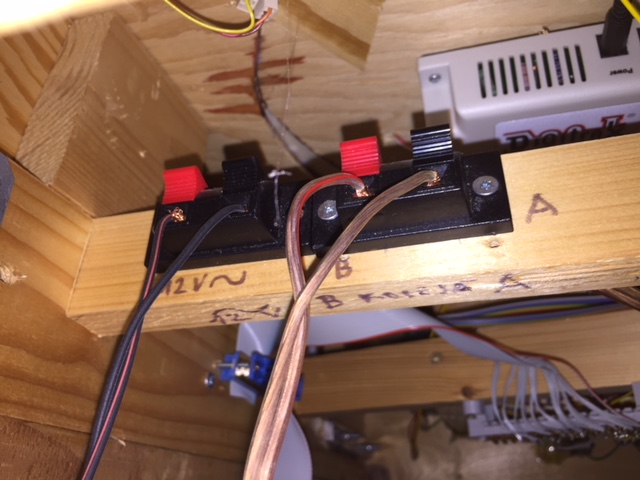

Pro hlavní přívod JK od centrály a pomocné napájení používám reproduktorové konektory. Výhodou je možnost snadného připojení po stisknutí páčky, stačí vodič odizolovat. Po uvolnění páčky pružina zajisti velmi spolehlivé připojení. Tenhle způsob připojení se hodí tam, kde je potřeba vodiče často odpojovat a třeba používat při různých příležitostích různě dlouhé vodiče, bez nutnosti starat se jaký je konektor na panelu a na kabelu. Tyhle konektory jsou dost robustní, lze použít klidně vodiče 1,5 mm2 i silnější.

Příspěvekod hopeter » pon 16 črc, 2018 7:36 pm
Mě se řešení HonzyM líbí. Konektory Canon 25 pinů používám. Mám je taky na připojení ovládacího pultu ke kolejišti. Můžu si pult tedy odpojit a pohldlně na něm pracovat ( úpravy nebo opravy ). Pult mám navíc na zásuvkových výsuvech tak ho můžu kdykoliv vysunout pro ovládání nebo schovat pod kolejiště aby nepřekážel když se nepoužívá. Jako propojovací kabel mám taky hotový nákupek.
