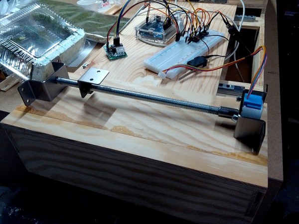

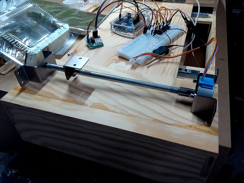

Příspěvekod hopeter » pát 08 čer, 2018 8:17 pm
Mechanika na pokusy... Než budu více investovat tak si udělám zkoušku s obyčejnou závitovou tyčí M10. Pro rozteč 44 mm to vychází na 29 otoček a kousek k tomu. S tímto zpřevodovaným motorem to bude asi na kafe než to přejede z polohy do polohy... :wink:
Další udělátko bych chtěl modul "cik-cak" s postupným rozjezdem a zpomalením na uvratích. Uvažuju použít Hmůstek L9110S případně L298N. Nemáte někdo zkušenost s použitím těchto můstků pro železniční modely ( analog ) ?
Algoritmus asi takto. Motor vyjede ze stanice A ( postupný rozjezd ) do stanice B , tam postupně zastaví , vyčká nastavený čas a vyjede ( postupný rozjezd ) zpět do stanice A , po vyčkání určité doby znovu vyjede do stanice B ...atakdále... V místo kde začne zpomalovat by bylo určeno jazýčkovým kontaktem ( impuls by byl akceptovám pouze ve směru do stanice ). No teď to ještě napsat jako program pro arduino... :?

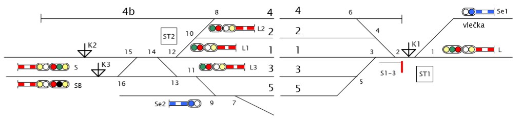

Příspěvekod Kajinek11 » ned 10 čer, 2018 8:31 pm
Ahoj, aniž bych měl jakékoliv zkušenosti s Arduinem, nebo programováním, jsem se rozhodl, že si zabezpečím stanici a skryťák. Můžete mi někdo prosím zběžně kouknout na můj program? Jedná se o zabezpečení stanice návěstidly v závislosti na výměnách. Zatím jsem to nezkoušel, neboť ještě to nemám na kolejišti zdrátované, ale zkoušel jsem již napsat program. Tak jen jestli tam nejsou vysloveně nesmysly, abych pak nebyl překvapen co to dělá, nebo nedělá. Popřípadě si něco nezničil. Díky..

Příspěvekod Kajinek11 » pon 11 čer, 2018 7:02 am
Díky, ano to mi nedošlo. Spínače polohy výhybek jsou jasné. Tam musím dát např: V1==HIGH.
Ovládací panel už mám zapojený. Mmám ovládací tlačítka (celkem 7) připojena na +5V externího zdroje.Současně by měla být zmáčknutá maximálně 2. To znamená, že za každé tlačítko musím tedy dát odpor 45k Ohm? Pokud nechci připojit odpory a chci použít interní tak musím tlačítka společně připojit na GND? Chápu to dobře?
Může nastat více stavů najednou. Ale neměli by se navzájem ovlivňovat. Zkusím to popsat.
Základní stav po startu nebo reset.
Vše svítí červeně.
Po stisknutí tlačítka L se nastaví žlutá nebo dvě žluté podle postavených výměn, nebo nic pokud výměna není v pořádku. Zároveň se přepne Se1 na STOP. Pokud je na odjezdovém L1 zelená a výměna na 1. kolej sepne se na návěstidle L zelená
Současně se můžou tlačítky L1, nebo L2, nebo L3 nastavit zelené na odjezdových návěstidlech. Vylučuje se pouze současný odjezd z L1 a L2 nevylučuje. Tlačítko L1 vždy přepne návěstidlo L2 na STOP a naopak. Dále si funkce odjezdu hlídá jestli není na vjezdovém S nebo SB povolen vjezd. Odjezdová návěstidla vrací zpět na červenou kolejový kontakt K2 nebo K3 (také odpor 45, že k?), popřípadě příslušným talčítkem L1,L2.L3 (pokud svítí zelená na odjezd - přepni na červenou).
Vjezdové návěstidlo L se zase přepíná na červenou kolejovým kontaktem K1 nebo opětovným stiskem tlačítka L.
Posun se zapíná současným stiskem tlačítka Po + příslušné návěstidlo. Vrací se na červenou opět K1-K3 popřípadě opětovným stiskem tlačítka příslušného návěstidla.
V téměř každé funkci je vždy pro sychr vloženo přepnutí ostatních návěstidel do základní polohy, tak aby právě nemohli nastat současně stavy, které by neměly. DÁ SE TO POCHOPIT?
Vjezdová návěstidla S a SB zatím nejsou řešena neboť ty budou dodělána až dalším dílem kolejiště. Prozatím je to koncová stanice.
