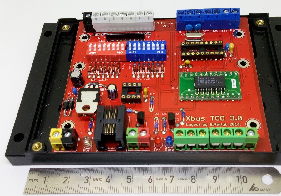

Já to vyřešil tak, že jsem smd io napájel nejdřív redukci smd-DIL. http://www.hezkyden.cz/aktuality/smd-adaptery/

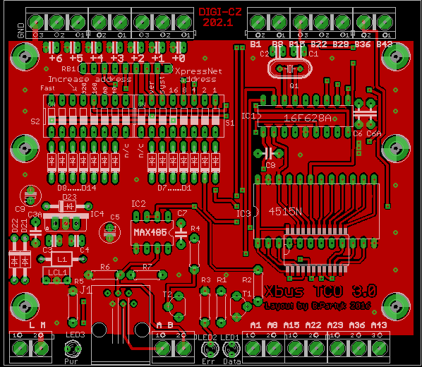

Příspěvekod BohousP » úte 15 kvě, 2018 6:40 pm
Tady je osazená současná deska DIGI-CZ 202 s redukcí a nad tím návrh pozměněné příští desky DIGI-CZ 202.1 (počítáno s oběma typy 4515N)
