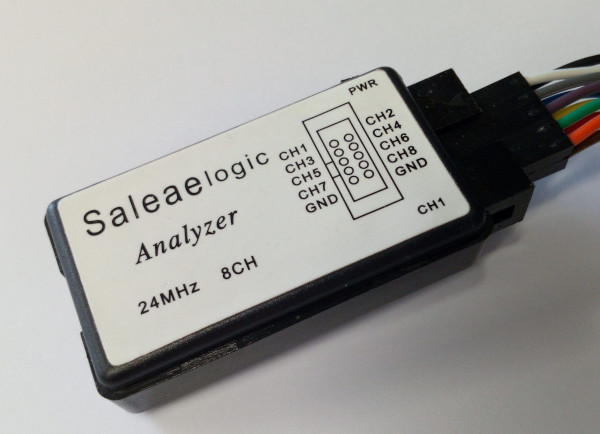

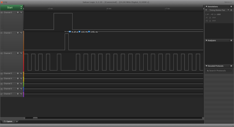

Tuhle věcičku používám už dlouho. Je to Saleae Logic. Patří k tomu tento software https://www.saleae.com/downloads/. Na sondy mám přidané odpory, abych to nezničil ani při měření DCC. Dají se z toho exportovat data do CVS pro důkladnější analýzu. Použil jsem to např. při vývoji ARD-LN-S88 https://sites.google.com/site/sidloweb/elektrika/32-ard-ln-s88, abych si zkontroloval, že jsem správně naprogramoval časování sběrnice.

Promiň nějak jsem se v tom ztratil co že to používáš?

Logické sonda Saleae, na kterou odkazuje belgarat. Na ebay se to často prodává jako noname.
https://www.ebay.com/sch/i.html?_from=R40&_trksid=p2380057.m570.l1313&_nkw=logic+analyzer+24+mhz&_sacat=0
Napájí se to z USB a odkazovaným softwarem se to nastavuje a vyhodnocuje.
