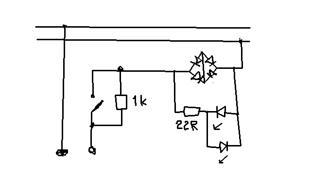

Napadlo mě, že kdyby se tím spínačem S pouze zkratoval odpor R, tak by to mohlo fungovat i v připojeném úseku. Samozřejmě musí být splněna podmínka co psal czcharlie, že pulsní regulátor nejde nikdy na výkon 0 %.

Měl jsem na mysli to druhé zapojení s můstkem, tam je maximální napětí na diodě dáno úbytkem na usměrňovači.
K LED diodě doplnit malý odpor 22 Ω.

Bohouš P. mě upozornil, že neumím číst ve schématu. Odhalil mé mírné postižení dyslexií :lol: S daným schématem http://mujweb.cz/masinky2003/indikace_obsazeni.html to fungovat nebude (jinak zapojený můstek).
V každém případě za pokus by to stálo. Použít běžný detektor obsazení S88. K spínači odpojovaného úseku připojit paralelně odpor 1k. Vyzkoušet to s odpojeným a připojeným úsekem. Když to bude fungovat, tak místo S88 detektoru obsazení udělat na podobném principu vlastní detekci.

sidlo píše:Měl jsem na mysli to druhé zapojení s můstkem, tam je maximální napětí na diodě dáno úbytkem na usměrňovači.
Opět špatně - diody v můstku jsou zapojeny v serii s LED. Nicméně - v okamžiku, kdy je spínač sepnut není nikde v obvodu dostatečný úbytek napětí, který by rozsvítil LED ať už bys ji zapojil jakkoli.

sidlo píše:V každém případě za pokus by to stálo. Použít běžný detektor obsazení S88. K spínači odpojovaného úseku připojit paralelně odpor 1k. Vyzkoušet to s odpojeným a připojeným úsekem. Když to bude fungovat, tak místo S88 detektoru obsazení udělat na podobném principu vlastní detekci.
Stále není jasné, jak chceš vyhodnocovat proud v obvodu v případě sepnutí spínače... No a při ceně S88 bude násobně lepší vyhodnocovat obsazenost Arduinem. Už jen z toho důvodu, že na analogovém kolejišti můžeš obsazenost indikovat rozsvícením LED (což S88 asi neumí).

Příspěvekod sidlo » úte 19 pro, 2017 12:12 pm
To S88 bylo myšleno pouze na vyzkoušení. Podle mě to fungovat bude.
Kolejový obvod se vypíná připojením velkého odporu do obvodu 1k. Pokud je v úseku lokomotiva tak LED svítí.
Kolejový obvod se zapíná vyřazením odporu 1k. Pokud je v úseku lokomotiva tak LED svítí.
Ta LED je k usměrňovači připojena stejně jako v detektoru obsazení S88, a ne jak je uvedeno ve schematu mašinky 2003. Ty LED jsou 2 (nebo optočlen se 2 LED) pro oba směry jízdy.
Příspěvky: 3888

Ad S88 ... nebudete, panove uplne tak daleko od pravdy. Protoze pro potlaceni zhasnuti pri vypnuti regulatoru budu budto muset pouzit latch + kondenzator viz vyse, nebo na vyhodnoceni pripichnout arduino (mozna pres nejaky shift registr, protoze samozrejme pocet nozicek neni dost velky)
