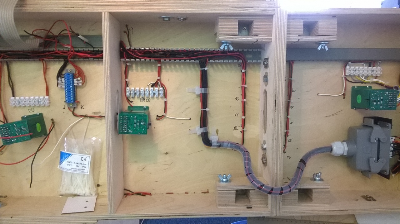

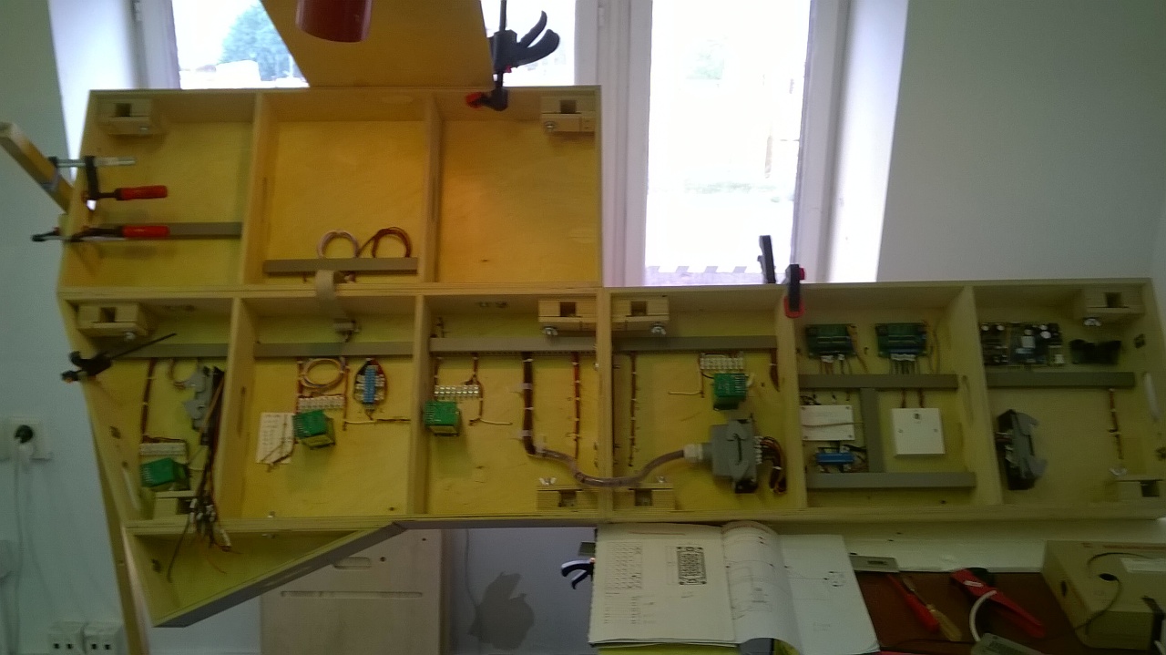

Nebo takhle:

Příspěvekod Miloš_P » pon 14 srp, 2017 10:28 pm
Parádní provedení, elektrikářovo srdce zaplesá. Na počátku jsem si to taky takhle naplánoval, ale postupně s přibývajícími úpravami a opravami se vždycky začala objevovat hadí farma na určitém stupni vývoje :D .

Příspěvekod sidlo » úte 15 srp, 2017 10:58 am
Co je to za tu modrou součástku vlevo označenou jako J K?
Příspěvky: 3758
Re: Značení vodičů a kabelů
Příspěvekod Pavel-HP » úte 15 srp, 2017 11:10 am
Svorkovnice k rozvodu signálu J-K, pro trakci.

Příspěvekod sidlo » úte 15 srp, 2017 11:41 am
JK jsem pochopil. Byl by nějaký odkaz na katalog ges nebo mge (nebo jiný)? díky
Příspěvky: 3758
Příspěvekod belgarat » úte 15 srp, 2017 12:35 pm
https://www.gme.cz/svorkovnice-tl201v-03p-gs
Taky je pouzivam, jenom jsem zacal kupovat vetsi, neb je muzu (ne na rozvodnici, ale napr. na svorkach u prestavniku) zneuzivat pro sdruzovani vodicu (do 2,5mm2 se vleze leccos). Rozvodnou svorkovnici jako celek nemaji, ziskas samodomo vyrobou nebo u Bohouse: http://www.digi-cz.info/propojovaci-pole/. Ja pouzivam odrezky cuprextitu, mikrofrezkou predelim uprostred a vyvrtam diry s rozteci 5mm. Je to prace asi na 10 minut.
