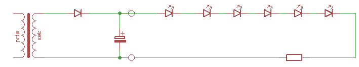

Příspěvekod BohousP » pon 07 bře, 2016 5:32 pm
MiG píše:Dost dobrej návod, jak ty LED diody při jednocestným usměrnění usmažit.
Každou druhou půlvlnu dostanou špičku (16 * 1.41 - 3 * 2.2 - 0.7) / 39 = 0.39A
Postupem času budou slepnout.
Souhlasím, LED připojené na jednocestné usměrnění bez filtrace jsou hodně napěťově namáhány. On ten výpočet s polovinou napětí není korektní.
Jednoznačně, jedna dioda 1N4007 a jeden kondenzátor za pětikorunu (a to přeháním) 470 uF/35V. Žádné problémy. Pokud máš trafo 16V, do vzorečku na výpočet odporu dej napětí místo 16V raději 21V.

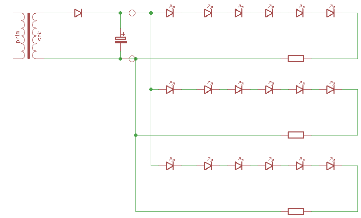

a pokud jich chceš víc
BohousP

Příspěvekod sidlo » pon 07 bře, 2016 6:05 pm
On je jeden obrázek za tisíc slov.
inz píše:ale co v případě střídavého usměrněného zdroje?
Záleží na tom, jak veliký tam bude kondenzátor a jak velká tam bude zátěž. Držel bych se rady
BohousP píše:nic ti nebrání koupit si odpor spočítaný i pro 20 - 15 - 10 mA a vyzkoušet to. V porovnání s cenou lampičky nulový náklad ... Já v domečcích dávám 5 mA, venkovní lampy 10 mA.
a trochu ty ledky utlumit - nesvítit naplno. Bude to lépe vypadat a dioda se nezničí.
