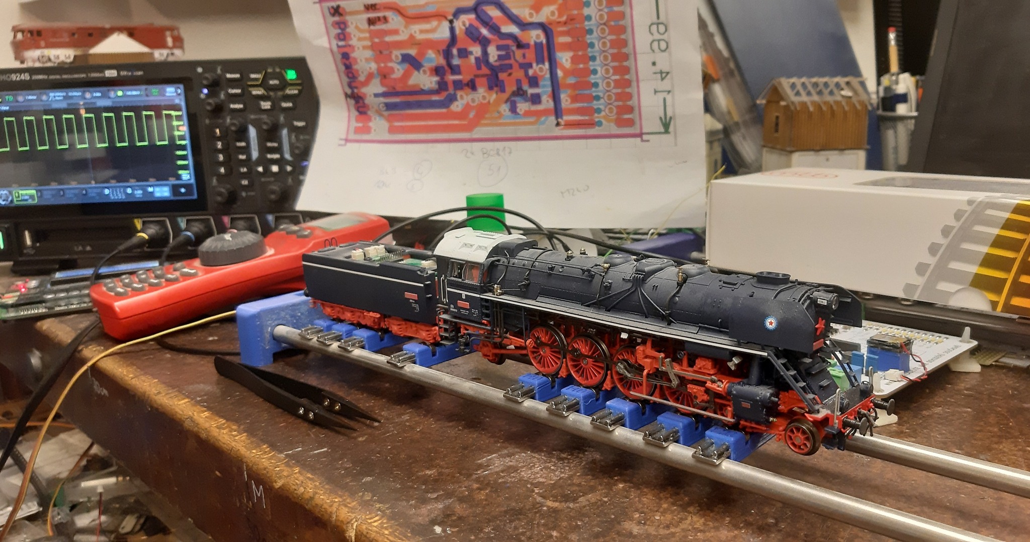

Aktualne je akorat komplikace s testovanim vyrobene serie, masina co mam doma prestala kourit a nemam cas se v ni hrabat abych zjistil zda je to typicka zavada odpaleneho topneho teliska nebo neco jineho. Snad behem cervna ...

48EUR za topne telisko v cene par korun a cinsky motorek za padesat centu zda se mi ponekud prilis. Skoda ze kdyz jsem to vcera mel rozebrany tak jsem si zapomel zmerit odpor te topne spiraly :(, zavada byla nakonec jinde.
V noci jsem pripravil par desticek abych vyridil dluzne objednavky a zbytek jsem dal na sklad - https://pojezdy.eu/cs/h0-mtc21-prestavb ... koder.html - takze jsou aktualne k dispozici. Tim dosly predosazene desticky a dalsi vyroba znamena prohnat desky osazovackou, frezkou, spousta casu na rezijnich pracich, to vidim tak na leto.
