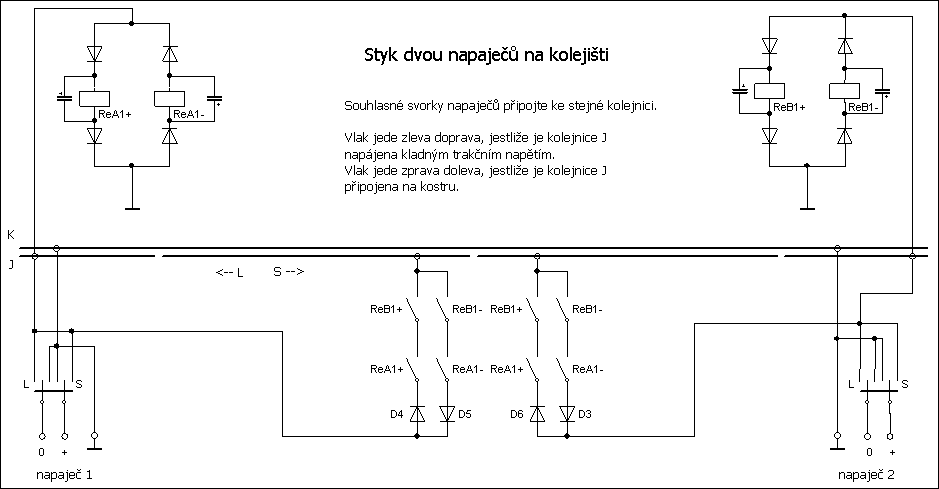

D píše:
Jirka1 píše:To by sice nic neudělalo zdrojům díky zapojení, ale jedoucímu vlaku by se to asi moc nelíbilo.
Vlak jen zrychlí, nic se mu nestane. To je jako posadit lokomotivu na koleje pod proudem. Díky střídavě otvíraným diodám se jen posune prahové napětí PWM z nuly na lineární hodnotu. Rychlost (výkon) je dána střední hodnotou výsledného průběhu napětí (derivací).
Neschopnost plynule přejíždět mezi dvěma úseky s různým napájením patří mezi nevýhody pulzní regulace. Nicméně stále je možnost přepínat celý úsek bez diod natvrdo k jednomu nebo druhému regulátoru.
Přepínání polarity pomocí přepínače je sice u PWM běžné, ale nezobecňoval bych to. Regulátor s nulou uprostřed vyrobit lze.
Když jsem psal, že by se to vlaku nelíbilo, myslel jsem tím, že prudké zrychlení při vjetí do přechodového a následné zpomalení při vyjetí z přechodového úseku není příliž modelové a může dojít k vykolejení vozů a pod. Nemyslel jsem tím, že by došlo k "elektrickému" poškození lokomotivy. :wink:
Psal jsem to (tedy snažil jsem se) právě obecně z pohledu Lukáše - laika, který tomu, jak vidno, moc nehoví. Šlo o to, ukázat na úskalí jím zamýšlené alternativy. Nic víc a nic míň...
Ohledně toho přepínání polarity souhlasím. (Osobně ale používám přepínání pomocí přepínače nebo další elektroniky, pro mě by byla nula uprostřed byla nevýhodou.)
A naopak nesouhlasím s tím, že: "Neschopnost plynule přejíždět mezi dvěma úseky s různým napájením patří mezi nevýhody pulzní regulace." Používám PR, které by neměl být problém zasynchronizovat a pak by to fungovalo na přechodovém úseku naprosto regulérně jako při běžném stejnosměrném napájení...
Abychom si rozumněli - myslím tím přejezd přes přechodový úsek mezi dvěma totožnými a sesynchronizovanými PR.

Příspěvekod Miloš_P » sob 17 bře, 2012 11:51 am
Ovládat jeden okruh FZ1 a druhý pulsním regulátorem není problém. Přejíždění mezi úseky taky není problém (samozřejmě, při nastavení stejného směru). Elektricky to ničemu nevadí. V momentě přejezdu je mašina pouze na chvíli napájena dvěma zdroji, jde o klasický případ paralelního zapojení dvou zdrojů napětí.
Problémy, které s toho plynou, se týkají obecně přejezdu mezi dvěma nezávisle napájenými úseky a jsou provozního rázu a je naprosto jedno, jaké jsou regulátory:
- nastavení stejné rychlosti, aby vlak neposkočil (se stejnými regulátory to je jednodušší)
- blbovzdornost pří nesprávně nastavené polaritě (v tomto případě může něco odejít...), tady pomohou různé přechodové úseky
Miloš_P
Příspěvky: 748
Re: Pulsní regulátory
Příspěvekod lajblt » sob 17 bře, 2012 4:33 pm
I u pulsní regulace je možné nejen plynule, ale i zcela automaticky přejet mezi dvěma částmi kolejiště, z nichž každé má svůj regulátor.
Jak už psal D, více je v uvedeném článku. Ovšem jde to udělat i bez přepínače. Pokud se přepínač nahradí čtveřicí relé se dvěma kontakty, které jsou napájeny trakčním napětím, přejíždí vlak do druhé poloviny schématu bez zásahu obsluhy. Kontakty relé zaručují, že vlak nemůže jet dál, pokud v obou úsecích není souhlasná polarita. Diody pak oddělují oba napájecí úseky tak, že nedojde ke zkratu mezi napáječi, pokud jsou nastaveny na rozdílné napětí stejné polarity (stejně jako u původního schématu).
V podstatě jde jeden úsek napájet i klasickou FZ1 a druhý pulsním zdrojem. Tohle zapojení je prakticky "blbuvzdorné".
