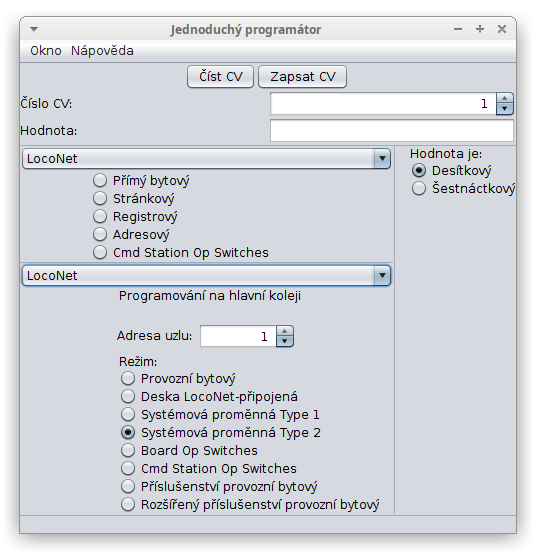

Komponenty MGP je možné programovat z JMRI. K tomu je zapotřebí centrála, která má rozhraní LocoNet, např. DR5000, IntelliBox, Z21 černá, … Z vlastní zkušenosti nedoporučuji připojit počítač přes rozhraní Bluetooth, protože je hrozně pomalé. S telefonem to nevadí, ale kolejiště se přes to řídit nedá. K programování komponent MGP tedy není potřeba Rozhraní pro telefony Bluetooth, mnohem lépe to udělá JMRI.
Komponenty MGP je možné ihned z JMRI programovat pomocí nástroje Programátor jednotlivých CV. Je třeba zvolit režim Systémová proměnná Type 2. Dále se musí postupovat podle manuálu k dekodéru.
Ke komponentám MGP je samozřejmě možné napsat definiční soubory popisu dekodéru a potom to programovat pohodlněji pomocí JMRI DecoderPro a nastavení ukládat do databáze. Podobně jako je tomu např. tady https://sites.google.com/site/sidloweb/elektrika/32-ard-ln-s88
Abych to shrnul. Výrobce nepředpokládá (výslovně na to neupozorňuje) využití závislostí MGP komponent na větších kolejištích. Zároveň příliš nezdůrazňuje JMRI, protože by tím oslabil prodej vlastního Bluetooth rozhraní. Podle mého názoru, se kterým nemusí nikdo souhlasit, tak jak je to navržené tak, že to bude fungovat jenom na malých kolejištích. Se zvětšujícím se počtem závislostí bude geometricky narůstat složitost a brzy se dosáhne stropu možností komponent MGP. Uživatel komponent MGP ale nic neriskuje. Kdykoliv může přejít na LocoNet centrálu a řídit kolejiště pomocí JMRI. Komponenty MGP zůstanou v provozu, pouze budou řízeny z JMRI.
