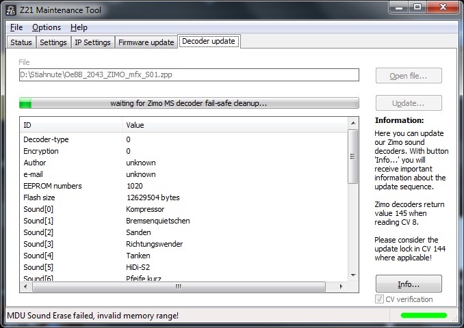

horak píše:ZIMO vydalo nový firmware pre MS dekodéry a tam sa v zmenách uvádza nejaká úprava pre MÄRKLIN dymové generátory.
Nemá niekto tušenie (hodnoverné informácie zo ZIMO) čo sa zmenilo vo FW (k lepšiemu) v súvislosti s Albatrosom a adaptérom ?
Momentálne mám skúsenosť, že 4.229 je len fatálna chyba. Nenahrávajte si ten firmware skôr, než nahráte zvuk!
Lebo ak ho nahráte, zvuk už nenahráte. Je tam chyba v MDU Sound erase failed, invalid memory range.
Nevie načítať pamäť. Musel som urobiť downgrade na 4.227 a potom sa podarilo nahrať zvuky z Zimo stránky.

Re: H0 - Albatros 498.104 Trix - zapojení dekodéru
Příspěvekod Jacek » ned 16 dub, 2023 1:31 pm
Mám stejnou zkušenost s MXULFA a nahráváním na koleji. Po nahrání verze 4.229 nejde nahrát žádný projekt. Proces skončí na začátku ve fázi "clear Flash". Po vypnutí napájení se navíc zneschopní dekodér, tedy paměť to vymazalo. A následně pokusy omyly jak takový dekodér oživit
Nahrávání přes SUSI je bez problémů
Jen podotknu, že pro moje projekty s ukončeným vývojem je nezbytná verze 4.227

Příspěvekod A2C » pon 17 dub, 2023 11:53 pm
Jacek píše:Mám stejnou zkušenost s MXULFA a nahráváním na koleji. Po nahrání verze 4.229 nejde nahrát žádný projekt. Proces skončí na začátku ve fázi "clear Flash". Po vypnutí napájení se navíc zneschopní dekodér, tedy paměť to vymazalo. A následně pokusy omyly jak takový dekodér oživit
Našťastie na Z21 stačí len znova nahrať zvuk po downgrade firmware.
Ono ale 4.229 mala byť zaujímavá hlavne kvôli ovládaniu dymového generátora pričom by netrebalo meniť plošák. Teda ak som správne pochopil Zimo.
No email som im poslal, som zvedavý ako zareagujú.

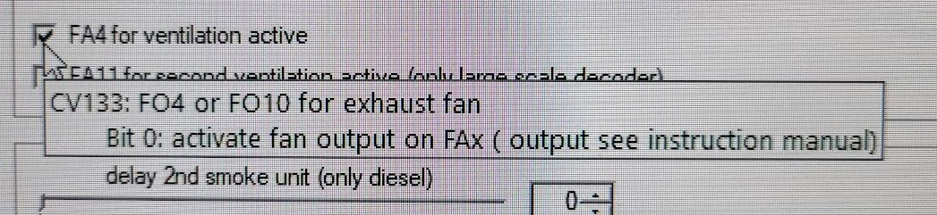

Vo verzii 4.227 po resete CV8=8 mi zmizne zaškrtnutie FA4 pre ventiláciu pary. Tak si to kontrolujte či je to aktívne aj po reštarte, aby ste sa vyvarovali chybám po rôznych úpravách či zmenách.

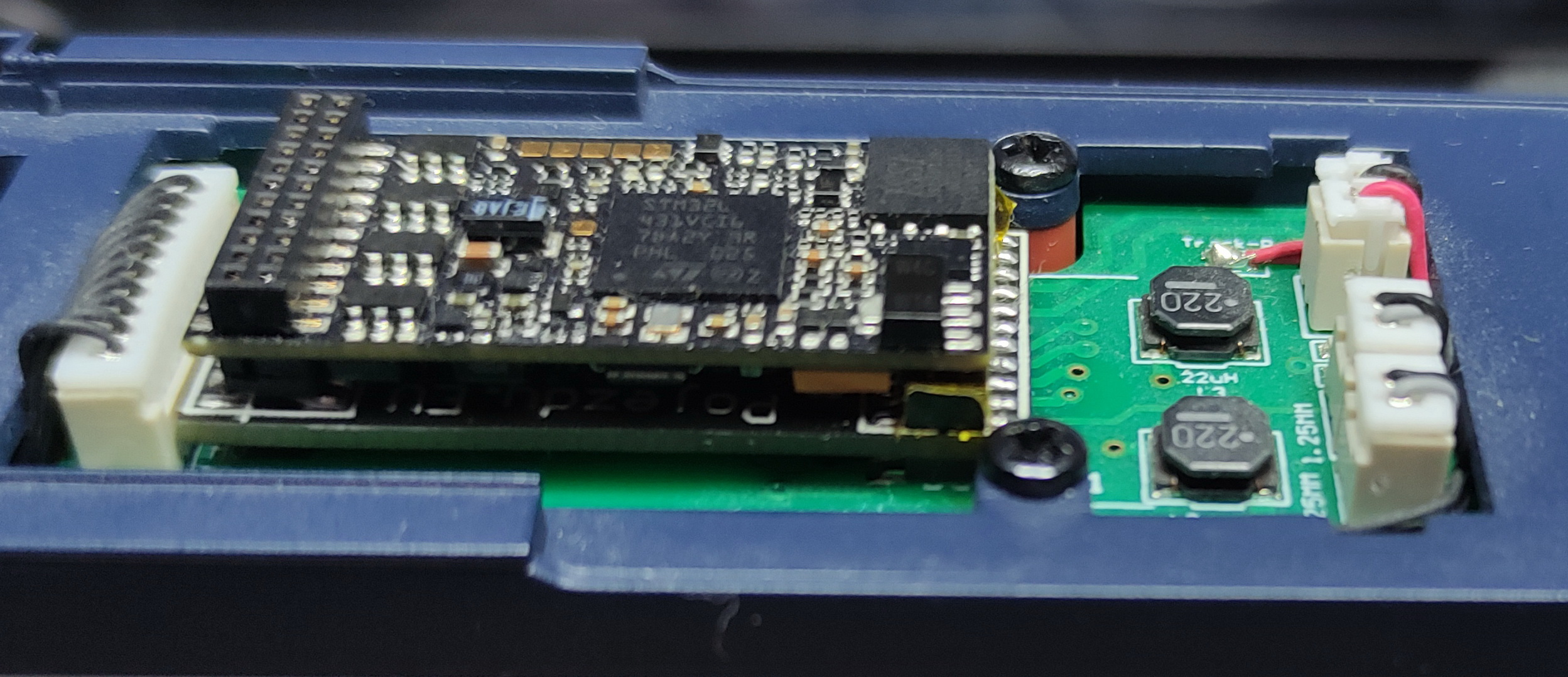

Příspěvekod vperlik » čtv 02 lis, 2023 9:53 pm
Vážení,
tak se nám po nekonečných útrapách konečně podařilo dotáhnout vývoj, testování a výrobu redukční destičky pro dekodér ZIMO coby náhradu do modelu Albatrose. Na fotce vidíte, jak to vypadá osazené s dekodérem v modelu. Otestováno s posledním fw ver.4.237 v dekodéru MS440C (přepnutého na D) a zvukovým projektem Jacek. Kdo už tyto zvuky má, tak už ví, kdo ještě nemá, tak jistě bude nadšen jako já. Kouřový generátor je s touto redukcí plně funkční, ostatní funkčnost již byla popsána jednak zde v tomto vláknu a také v článku, který k tomu napsal Jacek. Zbývá abych kolegům předal úpravy do projektu (tj. donastavení některých CV), ale i to zde již bylo probráno více než dostatečně, nic převratně nového v tom není. Bližší info pro případné zájemce o redukci sem dodá kolega z Pojezdy.eu.
Montáž do modelu je velmi jednoduchá, není v něm třeba nic upravovat, návrat do původního stavu je tedy možný kdykoliv. Pokud má někdo verzi dekodéru C (MS440C), tak i vzhledem k nedostatku dekodérů nemusíte nutně shánět verzi D, tu C si na D jednoduše přepnete a pak to funguje identicky, i když s tím přepnutím v některých dřívějších verzích fw byly problémy, v těch posledních už to ale funguje dobře. Pokud si budete nechávat zvuk nahrávat, požádejte i o přepnutí, pokud si koupíte nový dekodér s již nahraným zvukem, měl by vám ho prodávající i umět přepnout na D. Nepřepnutý dekodér C poznáte snadno, budou vám zadní světla na tendru svítit opačně (tj. svítit, když mají být zhasnutá a naopak). Nic jiného se ale nestane, dekodér se poškodit nemůže, protože LEDky zadních světel se napájí velmi malým proudem a elektronika destičky mu také neublíží, nic jiného se z dekodéru nespíná. Přepnutí na D doporučuji udělat ještě před nahráním zvuku.
Jinak pro technické zvídavce, redukční destička je 4-vrstvá a jsou na ní průchozí i ty signály rozhraní, které se v Albatrosu nepoužívají. K napájení elektroniky je využito výstupu stab. 5V z dekodéru, což je výhoda tohoto rozhraní. Např. dekodéry PLUX22 tento výstup nemají.
