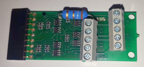

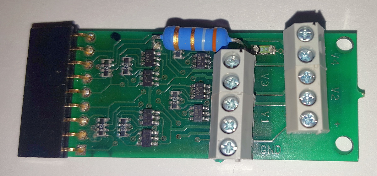

Příspěvekod Mafo » pát 01 úno, 2019 3:45 pm
Toto je modul MOT4 pre Zhlavik. Vedel by mi niekto pomoct identifikovat tu SMD suciastku 321A ?
222 a 223 su pravdepodobne odporove siete 4x 2k1 a 4x 21k7.

Příspěvekod BohousP » pát 01 úno, 2019 5:29 pm
obvykle (pro rezistory) 222=22 + 2nuly, tedy 2200 ohm, 223 = 22 + 3 nuly t.j. 22 kohm. To odpovídá naměřenému.
321A bude nějaký aktivní prvek, tam není jednotný způsob značení.

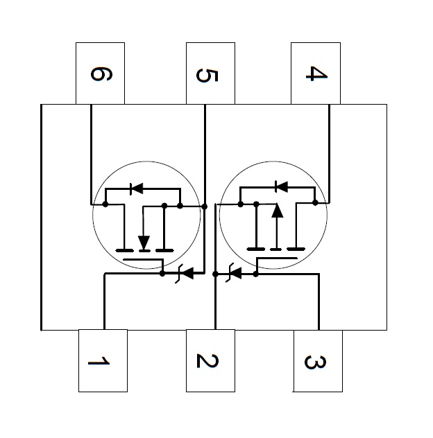

Příspěvekod fulda » pát 01 úno, 2019 6:15 pm
Fotka není dobrá, ale třeba FDC6321

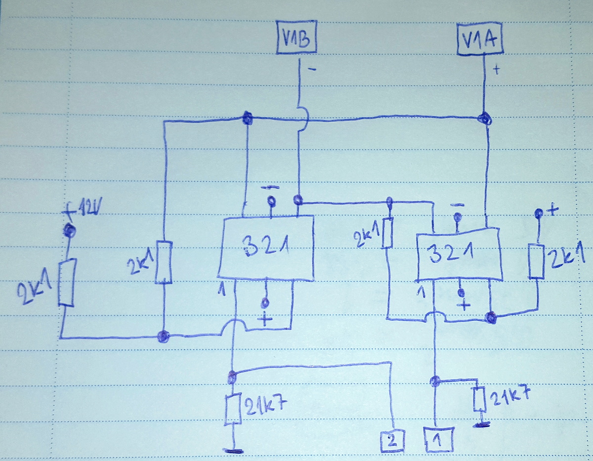

Příspěvekod Mafo » ned 03 úno, 2019 9:01 am
Tu je nacrtnuta schema MOT4 a 321A.
