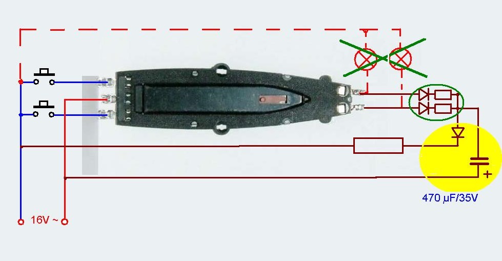

Dovolím si oživit toto téma kvůli problému, který mám s výše navrženým zapojením zpětného ohlasu:
Samo o sobě funguje pěkně - pokud je přestavník v jedné poloze, svítí jedna LED, pokud je v druhé poloze, svítí druhá LED.
Problém nastává, když paralelně k přepínačům (modré kontakty u přestavníku) zapojím RELÉ (od p. Gerži, funkčně odpovídá relé PIKO, napájené je ze stejného zdroje). V takovém případě svítí bez ohledu na polohu přestavníku i relé obě LED diody, což je samozřejmě k ničemu. Musím pak tedy zpětný ohlas odpojit a i LED diody napojit na relé. Problém je v situaci, kdy jsou pro zamýšlený účel použití relé potřeba obě sady jeho kontaktů - pak musím pro LED diody použití další relé a začíná se mi to poněkud komplikovat a prodražovat. Zdá se mi to divné - spínací kontakty relé přeci nemají být (pokud je relé "v klidu") s ničím propojeny??
Asi nejsem schopen nakreslit schéma toho zapojení, ale doufám, že si ho umíte představit :-) - typické využití je třeba v případě, že v závislosti na poloze přestavníku se má pomocí relé přepínat napájení kolejových úseků.
Tušíte někdo, čím to je, případně jak ten problém odstranit?

Kdybych já, chtěl nějakou logiku svazovat s polohou přestavníku, tak se budu připojovat ke svorkám zpětného hlášení a ne ke kontaktům povelů.
Bez konkrétního a přesného nákresu, jak jste to zapojil nelze radit, proč to dělá to, co to dělá.
Křišťálová koule je unavená.

Moc jsem ten popis nepochopil. Kde jsou ty "přepínače"? Chtělo by to nějaký nákres nebo fotku. Pokud je cívka relé mezi modrým a červeným vodičem vlevo nahoře, je vlastně paralelně k cívce přestavníku, ale překlenuje koncový spínač, tím pádem LED svítí trvale.

Příspěvekod inz » úte 29 led, 2019 2:21 pm
Přepínači myslím ta dvě tlačítka, kterými se ovládá přestavník.
Je to asi tak, jak píšeš - spínací kontakty relé jsou zapojeny k modrým vodičům (od přestavníku) a červeným vodičem (který vede také k červenému kontaktu u přestavníku) je relé připojeno zpět ke zdroji.
Je tedy řešení připojit spínací kontakty relé na svorky zpětného hlášení?
Díky.

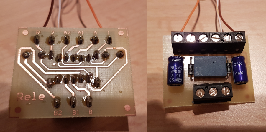

Příspěvekod inz » úte 29 led, 2019 5:02 pm
Posílám fotku relé - označení kontaktů odpovídají původnímu relé BTTB:
Zapojení je takovéto (udělal jsem oba pokusy):
A) Kontakty relé č. 1 a 2 zapojeny ke krajním ("modrým") svorkám přestavníku, kontakt relé "R" spojen s prostřední ("červenou") svorkou přestavníku.
B) Kontakty relé č. 1 a 2 zapojeny ke svorkám zpětného ohlasu přestavníku, kontakt relé "R" spojen s červenou svorkou přestavníku.
Bohužel, v obou případech se rozsvítí obě diody naráz... :-(

Příspěvekod BohousP » stř 30 led, 2019 7:37 am
Nejspíš je toto "paměťové" relé v tomto zapojení zbytečné a daly by se využít přímo výstupy ohlasu.
Zatím můžeš vyzkoušet tvé B), ale svorku R nedávej na červenou vlevo, ale na spoj společného pólu návěstidla, anody diody a minus kondenzátoru nad žlutým oválem.
Anebo zkus C) - to samé jako B), ale svorka R na společný modrý vodič vlevo před spínači.
Osobně bych toto paměť.relé nepoužil a paralelně k návěstidlu připojil 1 nebo 2 jednoduché jednocívkové relé (cívku mezi výstup ohlasu a spol. pól nad žlutým oválem).

Příspěvekod BohousP » stř 30 led, 2019 9:06 am
Pokud relé zapojíš paralelně k semaforu, měla by být na 12V DC. Takových je hromada. Víc se budou hodit se 2 přepínacími kontakty, ty s jedním kontaktem bývají na větší proudy, ale to je zbytečné. K cívce relé bych dal paralelně ochrannou diodu 1N4007 zapojenou opačně než LED v návěstidle (katodou ke zpět. ohlasu, anodou do spol.bodu).

Příspěvekod inz » stř 30 led, 2019 9:46 am
Aha, už se mi pomalu rozsvěcuje (ne LED, ale v hlavě)...
@BohousP: Tohle jednocívkové relé je na jiném principu - pokud použiju označení kontaktů z mého relé, pak toto relé nemá 3 kontakty na spínání (1, 2 a R), ale vlastně pouze 1 a R:
- pokud tam jde proud, je sepnuto A-A1 a B-B1
- pokud tam nejde proud, je sepnuto A-A2 a B-B2
Chápu to správně? Stačí to tedy vlastně (resp. jinak to ani nejde) zapojit k jednomu ohlasu.

Příspěvekod BohousP » stř 30 led, 2019 10:12 am
inz píše:Aha, už se mi pomalu rozsvěcuje (ne LED, ale v hlavě)...
Ano, je to tak. Fulda má také pravdu, ale v tomto případě je skutečně odpor součástí návěstidla, takže bych to neřešil.
