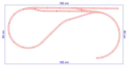

Příspěvekod pekl024 » ned 20 lis, 2011 7:49 pm
radula63 píše:
pekl024 píše:Zkoušel někdo použít sadu http://www.modelarskysvet.cz/zbozi/3759 ... y-3759.htm
...............Třeba takto: http://mtbbus.cz/basic/smycka1.htm
Nenašel jsem nikde zapojení tak mě jen zajímalo jestli to není něco lepčího :P . Za plánek děkuji, taky mám.
Ps " jaké diody použít, stačí do 1A nebo silnější 10A
Moje smyčka
JPG bezdružice SNweb.jpg (13.26 KiB) Zobrazeno 11493 krát
