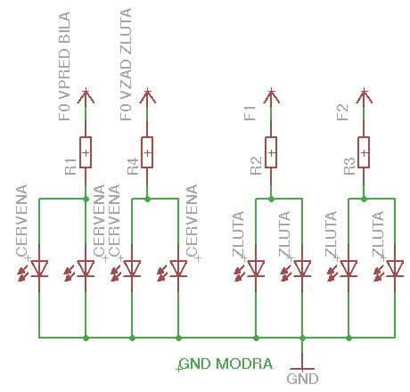

Příspěvekod Rocky_MK » pát 01 pro, 2017 8:24 pm
Zdravím.
Nikde jsem tu nenašel schémata zapojení LED pro lokomotivy, tak prosím o pomoc.
Mám pojezd na M152 s konektorem NEM651 - 6 pinů. Dekodér tento. V dolní části stránky je odkaz na stažení PDF s jeho parametry.
Chci osvětlení ve směru jízdy klasika žlutá+červená A posunovací režim = na každé straně obě žlutá světla.
Já blbec jsem už začal pájet diody dle schématu dole, ale pak mi došlo, že nebude možné přepnout na posunovací režim. Schémata na internetu jsem našel jen s antiparalelním zapojením Ž+Č diod, která ale pos. režim neumožňují.
V elektronice nejsem začátečník, ale v DCC ano. Snažím se postupně nasávat informace.
Může mi někdo poradit? Děkuji :)

Příspěvekod Rocky_MK » sob 02 pro, 2017 5:00 pm
Vůbec mě nenapadlo, že vlastně ovládání žlutých světel vůbec nemusím cpát do F0. Prosím tedy o kontrolu-
F0 vpřed + F1 = jízda jedním směrem
F0 vzad + F2 = jízda druhým směrem
F1 + F2 = režim posunu
Lze to udělat takto anebo je lepší řešení?

Příspěvekod michal.kubista » sob 02 pro, 2017 5:31 pm
1. zase jeden šetřílek. už se tu několikrát rozebíralo, že LEDky se nemají dávat na přímo paralelně, ale každá má mít svůj vlastní odpor a pak se můžou zapojit paralelně.
2. nejsem odborník na posun, ale nemají žlutá světla při posunu svítit jedno vpředu a jedno vzadu?
Myslím, že schéma pro takové zapojení už je na fóru zveřejněné, ale mělo by to jít řešit pomocí několika obyčejných diod.

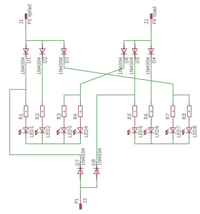

Já bych to řešil asi následovně. F0 vpřed bych nechal pro obě přední žluté i červené zadní, F0 vzad zase pro žluté zadní a červené přední. F1 bych použil pro posun. F1 má omezené zatížení a proto bych dal jednu žlutou vpředu a jednu žlutou vzadu.
Jen pro upřesnění, LED1 a 2 jsou žluté přední, LED3 a 4 červené na stejné straně, LED5 a 6 jsou žluté vzadu a LED7 a 8 červené.
Běžné osvětlení bude fungovat normálně, a když se vypne F0 a zapne F1, bude znázorňovat posun. A umístit osum diod a osum odporů někam na malý tišťák by neměl být neřešitelný problém.

Příspěvekod vvitty » sob 02 pro, 2017 10:34 pm
Drobny problem by mohl byt v tom ze funkcni vystupy jsou realizovany tranzistorem spinanym k zemi.
Příspěvky: 2882

Příspěvekod Rocky_MK » ned 03 pro, 2017 9:04 am
Díky za schéma, Michale :)
vvitty píše:Drobny problem by mohl byt v tom ze funkcni vystupy jsou realizovany tranzistorem spinanym k zemi.
Konkrétně v čem? Na schématu to není dokresleno, ale katody budou přece uzemněny. Já problém nevidím...

Příspěvekod Luděk » ned 03 pro, 2017 9:05 am
Otoč polaritu všech diod a ledek. Dekodér spíná výstupy v 0. Společný pól led diod se připojuje na + pól dekodéru.

Příspěvekod vvitty » ned 03 pro, 2017 10:40 am
Rocky_MK píše:Konkrétně v čem? Na schématu to není dokresleno, ale katody budou přece uzemněny. Já problém nevidím...
A anody budou dle obrazku uzemneny taky.
PS: pridavna dioda pro takovy dekoder neni nutna

Příspěvekod Bedlisch » ned 03 pro, 2017 8:45 pm
D3 a D6 lze asi vyhodit, nějak netuším, k čemu by mohly být dobré.
