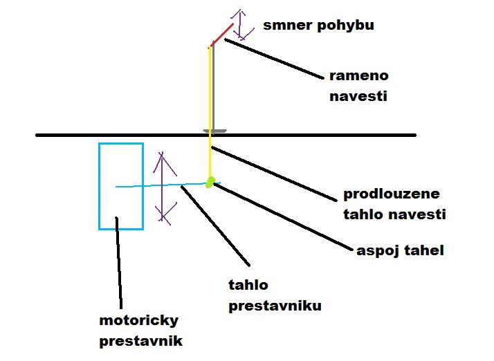

nevim přesne jak to myslíš, ale mam pocit ze chces ovladat mechanicke navestidlo motorickym misto magnetickeho prestavniku. šlo by to tak, že bys prodloužil tahlo od navestidla , prestavnik pripevnil k desce bokem a na tahlo pripevnil prodlouzene tahlo od navesti. na prestavniku potom nastavis akorad zdvih podle potrebneho pohybu ramena navesti.
uprava navestidle.jpg (30.7 KiB) Zobrazeno 6807 krát
