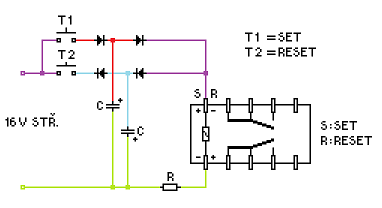

Tady je to zapojení pro bistabilní relé s jedním vinutím:
Podmínkou pro správnou funkci je ale střídavé napětí...
Odpor R by neměl být nutný...

Jo to je ono, cena minimální , jednoduché zapojení.

Ano, nespornou výhodou by měla být cena. To bistabilní relé se dvěma vinutími vychází přes 100,- Kč, toto na 40,- Kč. Hodnotu bych odhadoval na 10 - 100 uF, diody na 1A. To jsou korunové položky, takže do 50,- Kč, pokud nepočítám případné svorky a trochu práce...

Jirka1 píše:Tady je to zapojení pro bistabilní relé s jedním vinutím:
Cau, k tomu jsem se jakz takz taky dobral, ale nemaje stridaveho zdroje (z historie mam jen 2ks FZ2), jsem se snazil uz nejakou dobu prizpusobit toto rele na trivyvodove ovladani (simulace dvoucivkoveho) pro stejnosmerny proud a krom pouziti předřazeného rele obycejneho me nic nenapadlo. Tak jsem tedy sestavil obri plosny spoj pro toto zapojeni pro celou stanici a slavne jsem ho zapomel v lazni, kde se mi jemne cesticky proleptaly zcela. Tak alespon mohu optimalizovat zapojeni, no...
Ty kondenzatory tam jsou pro vyhlazeni proudu a klidnejsi chod? Tato miniaturni moderni relatka mi chodi i na neskutecne nizsi napeti, 12V rele sepne/prepne i na 5V, jsou nebyvale kvalitni, nevyhodou je jen to, ze nejdou pouzit jako pohon vselikych konstrukci.

yurax píše:Cau, k tomu jsem se jakz takz taky dobral, ale nemaje stridaveho zdroje (z historie mam jen 2ks FZ2), jsem se snazil uz nejakou dobu prizpusobit toto rele na trivyvodove ovladani (simulace dvoucivkoveho) pro stejnosmerny proud a krom pouziti předřazeného rele obycejneho me nic nenapadlo.
To je trochu komplikované, to je pak mnohem jednodušší použít dvojici klasických relé zapojených jako bistabilní...:-)
yurax píše:Ty kondenzatory tam jsou pro vyhlazeni proudu a klidnejsi chod? Tato miniaturni moderni relatka mi chodi i na neskutecne nizsi napeti, 12V rele sepne/prepne i na 5V, jsou nebyvale kvalitni, nevyhodou je jen to, ze nejdou pouzit jako pohon vselikych konstrukci.
Osobně si nejsem jist, zda by to překlopilo v pohodě pouze při jedné půlvlně sinusovky. Možná ano a pak by šly ty kondíky a polovina diod vynechat, ale to nemám vyzkoušeno. Já konkrétně bistabilní relé nepoužívám...
