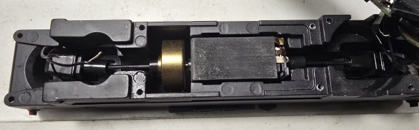

Před pár lety nám v kroužku umřel v MTB barče motor.
Od vvitty jsem tenkrát sehnal ještě mashimu.
Teď jsem se konečně dokopal k výměně:

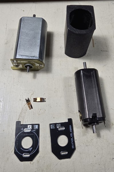

Odpájené plíšky z původní desky, deska pro mashimu, vytištěná vložka z rezinu pro mashimu.

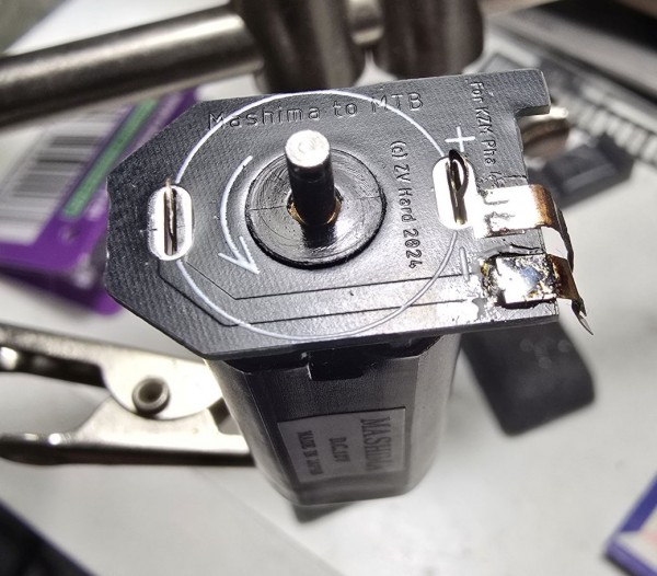

Implementace desky na mashimu - zde je nutné zkontrolovat otáčky motoru podle polarity viz šipka na PCB

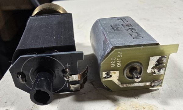

Porvnání nového a starého motoru

Pak jej dát do loko bylo easy:
