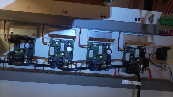

Příspěvekod Zdenek Valter » čtv 14 bře, 2024 7:45 pm
Tak jsme úspěšně nasadili úpravu spaxu dle KMŽ Brno - SPAX2020. Zatím bez zjištěných problémů.
Výměna Chipů ve Spaxech ve stanici světlé

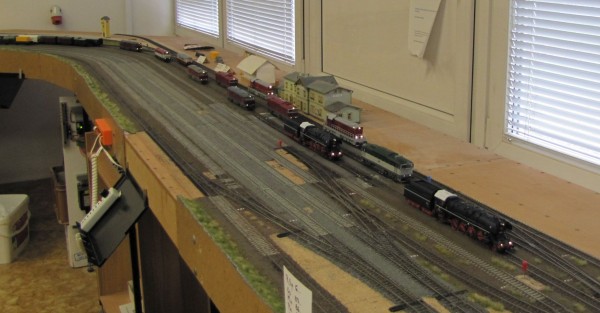

Příspěvekod Zdenek Valter » úte 19 bře, 2024 8:18 am
Tady je test - 12 loko na jednom Spaxu - vypnutí i zapnutí bez problému
