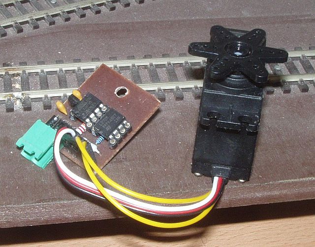

EDIT:
toto je ovladac na vyhybku, kde jsem vymenil drat za šesti nastavec. Treba jen napisat novy program.
Je to pres DCC, coz asi nebude pro nekoho vhodne. Vsechny body na montaz su pripravene.

odzkousel jsem tu tocnu rizenou servem a je to na dve veci. :(
Problemy su dva, vule v prevodech a iba 10-bitovy prevodnik.
Takze slepa ulicka.
