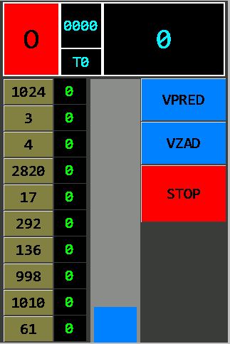

Zkusil jsem si udělat co nejjednodušší ruční řízení kolejiště, pro centrálu s Arduinem - DCC.
Jako výhodné řešení jsem zkusil použít displej NEXTION.
Jediné co se mě nedaří, tak je nastavení rychlosti komunikace z desky NEXTION.
Tak jsem si zatím na zkoušku upravil rychlost sériové komunikace na 9600.
Displej se připojuje do desky třemi dráty. Dva jsou napájení jeden se zapojí do RX Arduina.
Uvidíme jak dál.
Zatím je to první pokus.
Jistě půjde udělat i bezdrátová varianta s HC12.

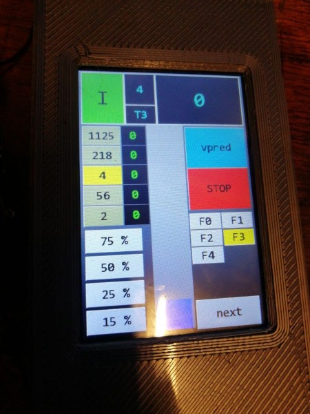

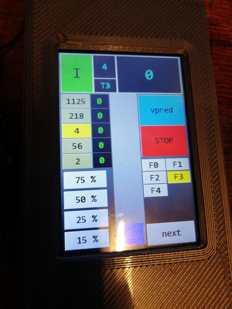

Doprogramoval jsem první stránku ovladače.
A vytiskl pokusnou krabičku.

Ukázka přehazování výhybek a stavění cest.
https://youtu.be/tsLYYAAw8Ss
Ota
ohruska
Příspěvky: 145
Registrován: sob 04 led, 2020 9:50 pm
Re: DCC Arduino řídící klapka
Příspěvekod ohruska » pát 04 pro, 2020 9:38 pm
Praktická ukázka displeje NEXTION. pro ovládání lokomotiv.
Byla provedena úprava tlačítka "Stop", nyní brzdí po rampě a nechává nastavenu rychlost lokomotivy.
Pokud je třeba zastavit lokomotivu bez rampy, stačí klepnout do horního pravého rohu, na údaj rychlosti lokomotivy.
Ukázka: https://www.youtube.com/watch?v=WNkoBwKv2q0

Příspěvekod ohruska » sob 16 dub, 2022 11:30 am
Zdravím.
Jen taková maličkost, podařilo se mě doprogramovat do řídícího modulu DCC s Arduino MEGA vstup pro řídící klapku přes Serial1, do kterého se připojí klapka. Teď je tedy možno řídit kolejiště současně z počítače a zároveň také si jezdit na ruku. Další postup bude, připojení klapky bezdrátově.
