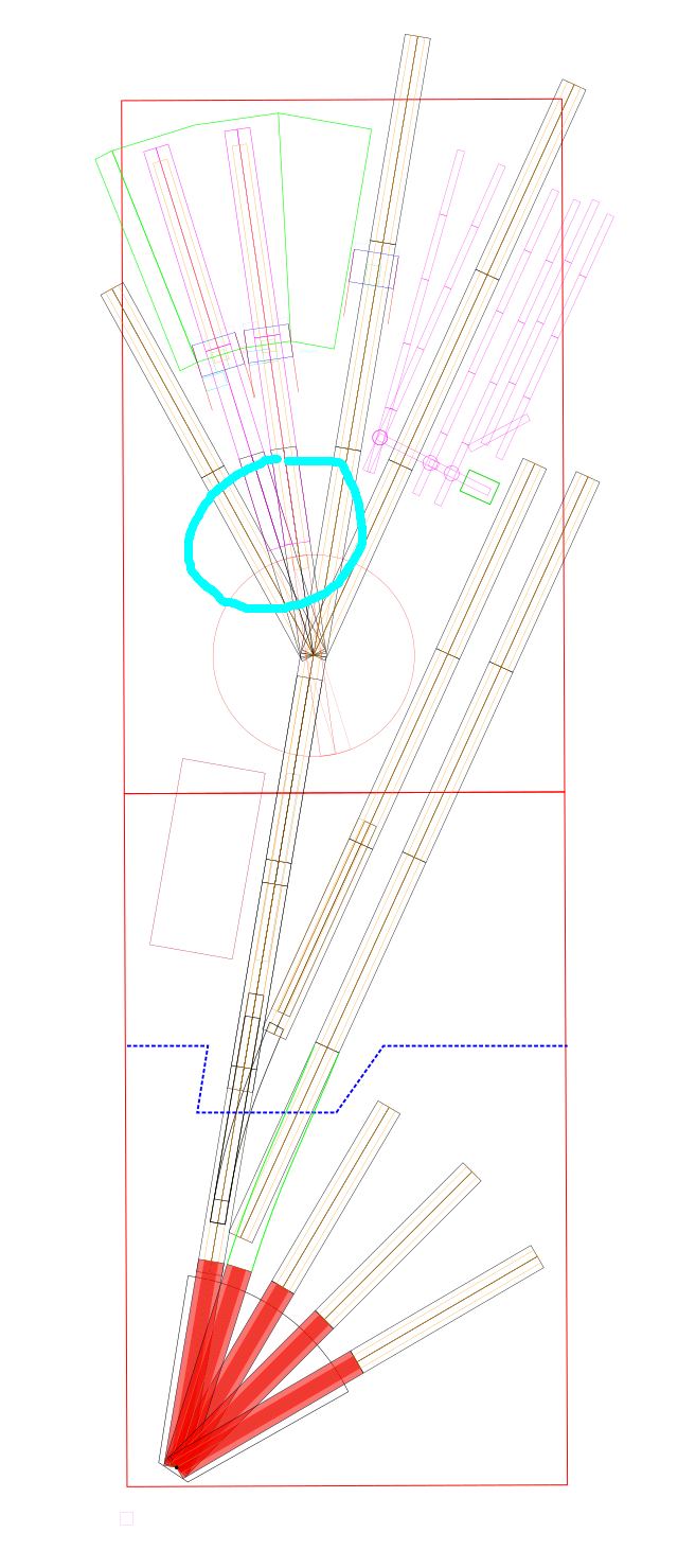

místo výhybky je točna, přikládám plánek.
Napadá mne pak jakési relé, co by mohlo být propojené s výjezdem točny či vjezdem na ni....
je to trošku složitější postavení kolejí, ale když to tak má být, musím na to přijít.

Marthin píše:místo výhybky je točna, přikládám plánek.
ahaaa . ja som si k tocne dorobil pomocou hallovych sond indikaciu postavenia mosta tocny, to by slo vyuzit aj na prepinanie srdcovky , pomocou rele

Příspěvekod D » stř 14 dub, 2021 6:44 am
Marthin:
Jak budeš přepínat polaritu na mostě točny? Pokud to nebude modulem vratné smyčky, tak by ho šlo použít na srdcovku.
Podle délky srdcovky ji také můžeš nechat nenapájenou.
Pokud je každá poloha točny definována jako adresa výhybky v DCC, pak můžeš jednu adresu nastavit i na výstup dekodéru příslušenství a tímto spínat relé, které přehodí polaritu.
Protože jsem na trhu žádnou dostupnou točnu s křížením kolejnic před mostem nenašel, tak předpokládám, že si ji budeš stavět sám. Pak není problém pro jednu z těch dvou poloh zabudovat detekci (kontakt, optočidlo, Hallovu sondu) a na jejím základě přehodit polaritu srdcovky kontaktem relé.

Příspěvekod belgarat » stř 14 dub, 2021 7:55 am
a nejde proste k tocne nalepit mikrospinace, a na tocnu nejaky vystupek, ktery vzdycky zmackne ten spravny (pro dany vyjezd) a sepne prislusnou vec do srdcovky ? Ja vim, je to mechanicke, ale blbumvzdorne, bez slozite elektroniky.

Příspěvekod Marthin » stř 14 dub, 2021 8:32 am
belgarat píše:a nejde proste k tocne nalepit mikrospinace, a na tocnu nejaky vystupek, ktery vzdycky zmackne ten spravny (pro dany vyjezd) a sepne prislusnou vec do srdcovky ? Ja vim, je to mechanicke, ale blbumvzdorne, bez slozite elektroniky.
A nebo jsem nepochopil problem :(
dobře jsi to pochopil, spíš já tu elektroniku vypustil z hlavy a postupně, pomalu na to přicházím co a jak, i když není mou silnou stránkou.

Příspěvekod Marthin » stř 14 dub, 2021 8:36 am
D píše:Marthin:
přepínání relé na mostovce je řešeno bistabilním relém. Jáma točny se HW+SW je vyrobená v Německu a srdcovka za jámou točny od KKKoleje. Jediný co je třeba udělat je mostovka a připojení bistabilného relé.
