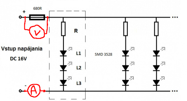

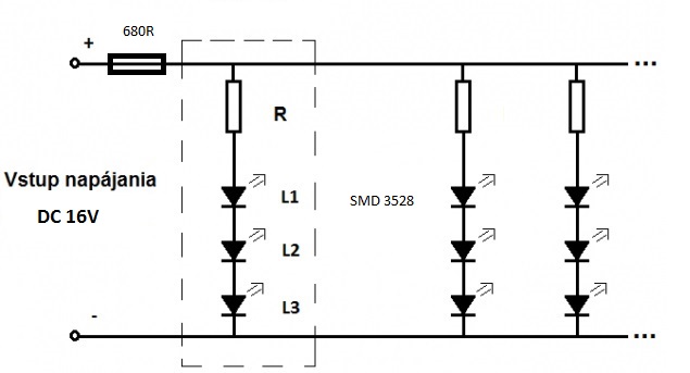

Dakujem za odpoved, ale nezmudrel som. Technicky vypocet vykonu odporu nie je zlozity: P=(vstupne napatie - napatie na LED)x prud led. Ale vobec neviem do vzorca zakomponovat moduly na led pasikoch, kde su dalsie odpory a navyse netusim ake, aj ked by sa to dalo priblizne vypocitat vzhladom na zname napatie 12V a zapojenie 3 Led v module. Skusim sem vrhnut obrazok, ktory som si pozical zo znamej stranky a upravil pre vlastne potreby. Zaujima ma vykon odporu 680ohm na anode.

Příspěvekod sidlo » ned 17 led, 2021 11:58 am
Stačí změřit úbytek napětí na odporu a proud odporem. To co je dál (led pásek) můžeme považovat za black box a o detaily se nemusíme zajímat. Způsob zapojení black boxu nemá na ztrátový výkon vliv.

Příspěvekod JendaTT » ned 17 led, 2021 1:30 pm
Ahoj, jen změř si napětí na vývodech kondenzátoru za usměrňovačem, může tam být něco jiného, než co je v kolejích. Dle toho bych volil kondenzátor alespoň na 25V. Dále - ten led pásek se zkracuje vždy po 5cm (segment se 3 LED a rezistorem), takže bys měl mít 15LED (25cm) a né 16! Ta jedna LED může časem odejít...

Příspěvekod systrue » ned 17 led, 2021 1:46 pm
Ahoj. Ano, je ich 15. Strihol som ho tak ako je vyznacene a sprosto opocital... a zle. Vobec som si neuvedomil, ze to cislo sediet nemoze :D To co mi radil Sidlo funguje. Zmeral som to a vychadza mi vykon R pod 3W. Nepohrdnem ani tvojou radou a pripojim kondenzator a zmeriam to este raz. Diky moc panove.

Příspěvekod JendaTT » ned 17 led, 2021 1:55 pm
systrue píše:Tak este jedna otazka: Ak je v popise suciastky "680 ohm 1/4W 680R Metal film resistor 1%", jedna sa o 4w odpor?
Jedná se o klasický metalový resitror 680 ohm s přesností 1%, s příkonem max 0,25W - označení 680R, 0,25W, 1%. Je to jedna čtvrtina Wattu, nikoliv 4 Watty!
JendaTT
Příspěvky: 549
Re: Osvetlenie vagonov
Příspěvekod JendaTT » ned 17 led, 2021 2:08 pm
A ještě k tomu tvému schématu - proud LED páskem 15LED bude při 12V asi 0,1A (max svítivost), pokud tam dáš zdroj 16V a předřadný rezistor 40 ohm. Pokud tam dáš rezistor 680R, snížíš proud asi 17x, asi na 0,006A. Příkon na rezistoru tak bude 0,025W, takže je na desetině hodnoty 0,250W, na kterou je konstruován. A samozřejmě klesla i svítivost pásku.

Příspěvekod systrue » ned 17 led, 2021 2:24 pm
Jasne, ta svietivost poklesla, ale skusal som to formou pokus omyl a v najhorsom pripade by som odpalil led, ktore stoja par centov. Ahaaa, tak preto sa mi odpor neroztavil. Uz mam v tom ovela viac jasno. Este raz dik.
