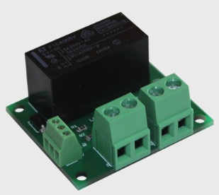

Pro přepínání polarity má relé v nabídce MGP (viz obrázek). Zatížitelnost kontaktů je 5 A, ovládání napětím na TTL úrovni (5 V). Je určeno především pro zpětnou smyčku, ovádanou servodekodérem nebo výhybkovým dekodérem. Na jednu dvojici těch velkých svorek se připojí kolejové napětí, na druhé dvojici pak je napětí ve stejné nebo opačné polaritě, podle polohy relé.

HonzaM píše:Pro přepínání polarity má relé v nabídce MGP (viz obrázek). Zatížitelnost kontaktů je 5 A, ovládání napětím na TTL úrovni (5 V). Je určeno především pro zpětnou smyčku, ovádanou servodekodérem nebo výhybkovým dekodérem. Na jednu dvojici těch velkých svorek se připojí kolejové napětí, na druhé dvojici pak je napětí ve stejné nebo opačné polaritě, podle polohy relé.
Ano, dekuji za prispevek. Tvuj navrh je pouze 3x drazsi nez rele, co linkoval Look32, ale kdyz je to MGP ...(cenu tranzistoru/odporu pro zesileni TTL > spinaci proud zanedbavam, nebot je najdu v supliku, jinak <10Kc)

Příspěvekod HonzaM » pon 21 pro, 2020 9:25 am
belgarat píše:
Sváťo, já to Tobě ani nikomu jinému nevnucuji, je to jen informace. Myslel jsem, že pro některé modeláře může být zajímavé že nemusí řešit zapojení ani instalaci. Je to ovšem třikrát dražší než holé relé. Myslím, že jsou i modeláři méně zkušení než Ty, nemají v šuplíku žádné součástky a třeba ani nevědí jak zapojit kontakty relé, nemusí shánět tišťák a svorkovnice. Ale možná se pletu.

Příspěvekod belgarat » pon 21 pro, 2020 9:37 am
HonzaM: Ano ;) ja ti take dekuji -- Tvuj priklad dava dobre povedomi o tom, kolik zacinajici modelar za minimalni praci muze investovat do barev, vagonku ... namisto predrazeneho miniplosnaku.
V tom take pripade funguje 2. Look23 odkaz, s dvojitym (sic!) rele (namisto 2 polovym) ... sam mam treba 4xrele modul z Ciny, cena je 47,- a na rele mam napsano 15A / 125VADC. No, sam se ptam, zda tomu verim, protoze to nevydrzi ta svorkovnice :) .. to mame za 1/3 ceny MGP ovladani 2 smycek (ano, vetsi odber proudu).
Update: produkce MGP nejsou shity, ale zrovna tohle se Ti moc nepovelo...
