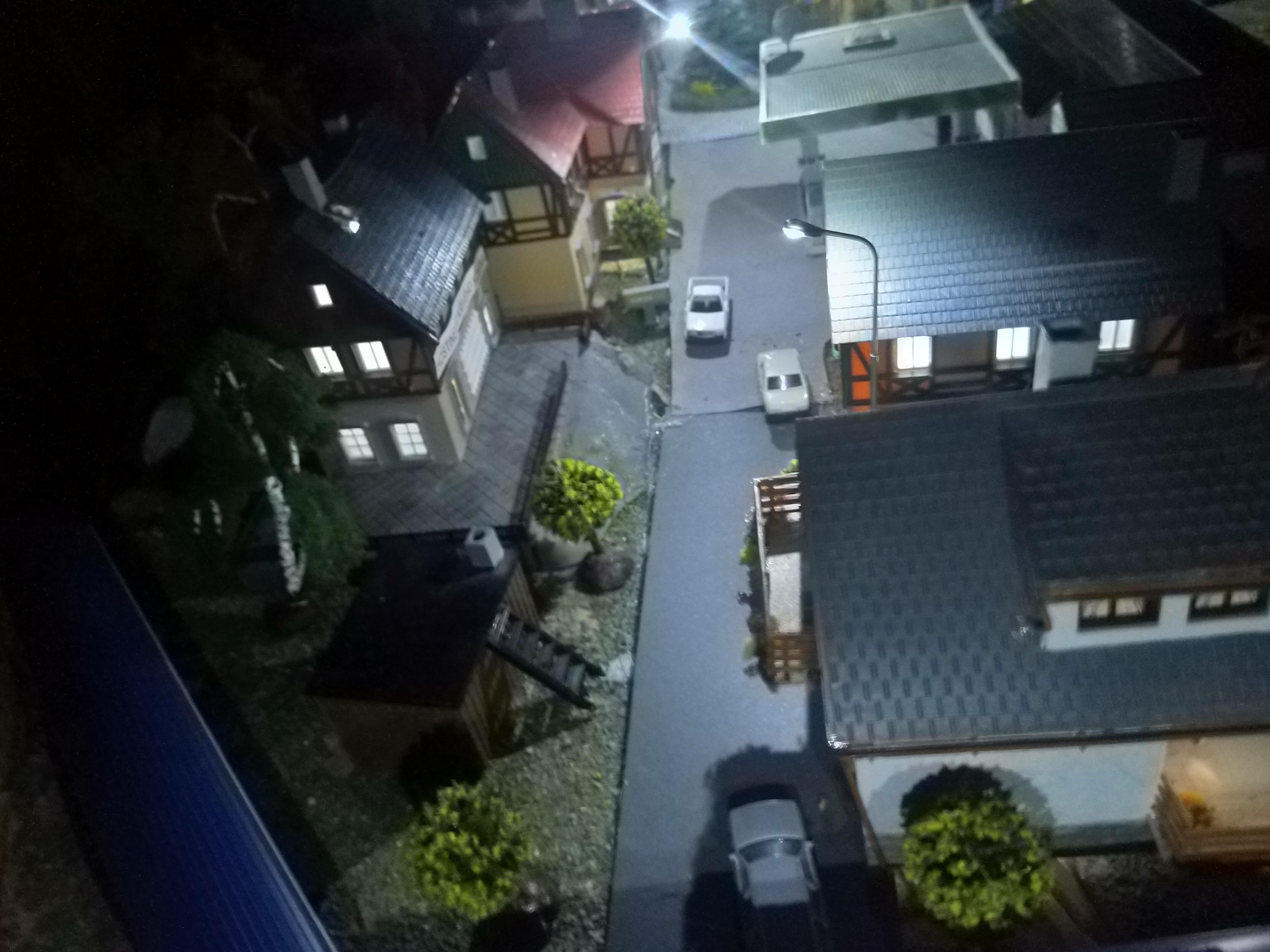

Konečně jsem vše dodělal a nyní se pouze radovat. Kolejiště má lampy a osvětlené domečky. A výsledek je zde. Někdo může namítat, že bílý žárovky( tady diody) jsou hrozné. Ale já si myslím, že je jenom otázka času, kdy k tomu dojde i v reálném životě. Tak jako u pouličního osvětlení. Samozřejmě že u kostela jsou zachovány žluté žárovky. :D
děkuji všem za odpovědi!!!!
Ještě není hotovo. Ještě přijdou detaily a auta jsem tam jenom rychle naházel.

Bílé až modré výbojky patří do epochy IV. Já v tom problém nevidím, naopak, je to správně.

Bílé výbojky - rtuťové byly k vidění ve stanicích dlouho a myslím, že se leckde najdou dodnes. Na ulicích už moc vidět nejsou, obce bývají ve výměně pouličního osvětlení pružnější než dráha / SŽDC.
Možná bych zvětšil předřadné odpory, aby ty LED trochu utlumily. Jak u lamp, tak i u domků.

U domečků bych ještě mimo ztlumení rozvážil jas jednotlivých oken, pokud je to technicky nenáročné.
Takhle to vypadá, že je v těch domech vždy jeden velký extrémně přesvětlený sál, ze kterého vedou všechna okna.

Navrhoval bych různá okna zevnitř podlepít různě průsvitnými papíry. A taky každý s jiným barevným odstínem do žluta. A ledky můžou zůstat jak jsou. Papíry můžou mít taky nějaký svislý vzoreček jako záclony a závěsy, a některá zhasnout - zatemnit úplně.

U nádraží v Bečově a u stavěděl jsem bodové zdroje přelepoval normálním papírem abych trochu snížil jas a rozprostřel světlo do větší plochy.
Do okem bytů v 1.Np nádražní budovy jsem vlepoval záclony z běžného ubrousku - papír. kapesníku rozloženého na jednotlivé vrstvy. Některé k jsem pak lehce barvil.
