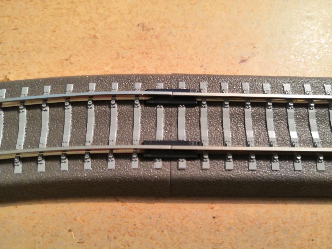

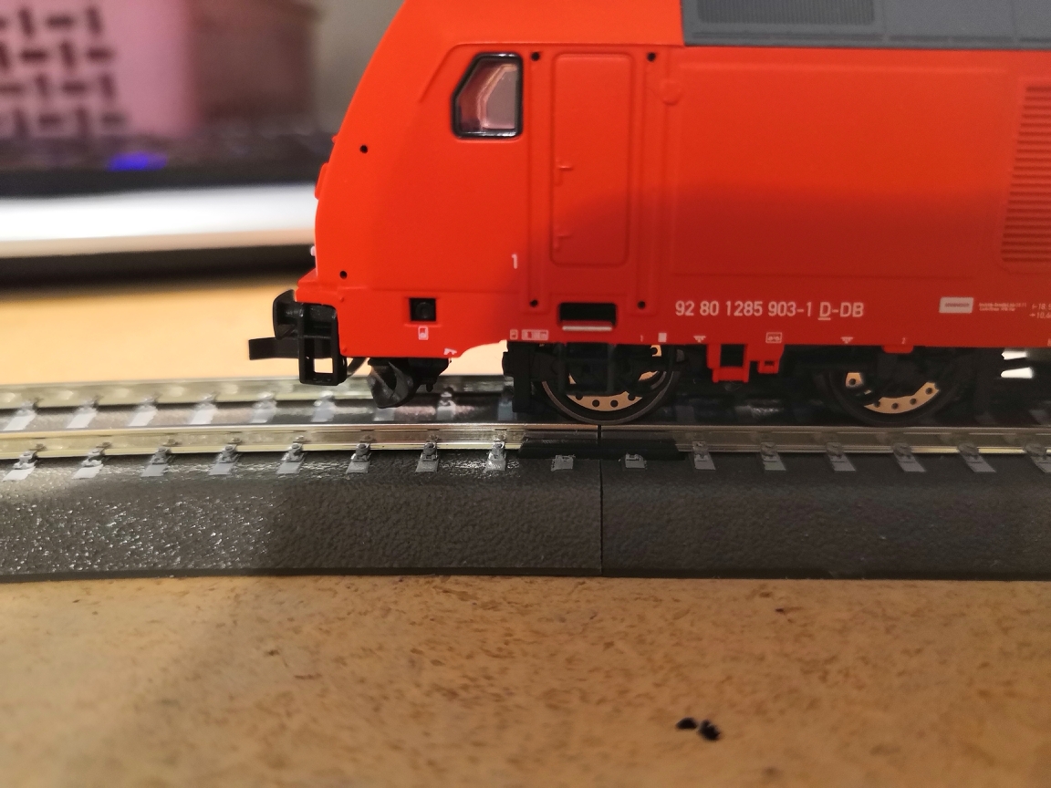

prosím o radu, chcem zapojiť spätnú slučku, koľaje má spojené izolačnou spojkou foto 01, keď to aj premeriavam merákom tak tam spojenie nie je, ale keď pôjde vláčik ako na foto 02 tak nenastane tam skrat? nechcem to skúšať aby som niečo neodpálil, ďakujem za radu

Zpětná smyčka (a triangl) musí mít úsek (na nejdelší vlak) který je oboustranně úplně izolován.
Takže ta izolační spojka tam musí být dvakrát.

to mi je jasné, ale ja som sa pýtal na ten 1 mm úsek keď pôjde koliesko na spoji viď foto síce tam kontakt nie je ale predsa len koliesko je železné a v určitom momente bude spájať obe koľajnice ... či to neurobí skrat

Nejenom, že koleje může propojit kolečko, ale v mašince jsou propojena všechna kolečka na každé straně. Takže i kdyby byla 1mm mezera mezi kolejemi, tak zkrat by nastal přes vnitřek loko. Kdyby nezafungovala ochrana, tak může i "shořet".

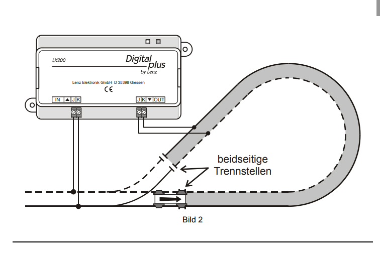

mám zapojenú spätnú slučku pomocou tohoto modulu https://www.model-shop.sk/go_product_Le ... ka#produkt
tu je schéma zapojenia
tu je celý návod
https://www.lenz-elektronik.de/pdf/b_12 ... 9D0Q8zIPn8
mám to takto zapojené, koľaje sú predelené obidve na oboch miestach, nie je tam kontakt, ale keď prejde loko tým prvím predelením tak začne loko sekať a keď príde ku konci tak hodí spätný chod
neviete poradiť kde je problém?

Vy používáte DCC smyčkový modul pro analogový provoz? To nejde....
V analogovém provozu je směr jízdy dán polaritou kolejnic vůči vozidlu, takže když ve smyčce lokomotivu otočíte a přitom máte nezměněnou polaritu koleje do smyčky, tak pojedete znovu do smyčky.
DCC smyčkový modul "jen" slaďuje polaritu napájení na dělení.

peter_t: Osobně bych na tvém místě něco nastudoval o DCC (digitálním řízení kolejiště) a popřemýšlel, zda by pro tebe nebylo lepší hned přejít na tento způsob ovládání (alespoň u lokomotiv). Nechci zde rozpoutat bitvu na téma analog a digitál, ale připadá mi, že jsi na tom podobně jako já před rokem a půl. ;) U mě digitál jednoznačně vyhrál.

"šmyčkový modul" mi poradil jeden kolega, asi nevedel že mám analóg a nie digitál
ale digitál zapojený (vďaka pomoci a radám jedného člena fóra, za čo mu veľmi pekne ďakujem), šmyčkový modul zapojený, všetko funguje, aspoň po prvej skúške takže idem pomaly ďalej, ďakujem za rady
