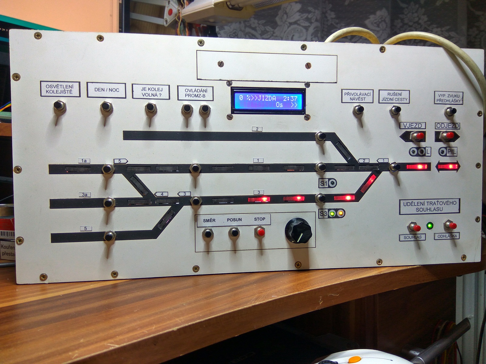

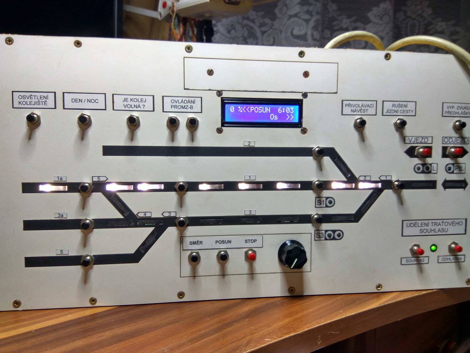

Taky jsem rád že nejsem jediný šílenec co postavil "SKORO KOPII" releovky, prozatím nemám číslicovou volbu ta príjde na řadu v něktrém dalším ovladacím panelu.
Ve VKŽM stavíme analogové mini stavebnicové kolejiště (STAKO) ovládací pult je pro žst Malá Deštná, ovládání je na arduinu mega
Musel jsem udělat několik ústupků. jinak by mi z toho asi hráblo :mrgreen:
1/ nemám kontrolu obsazeného úseku... jen dopravní koleje a to jen "softwerově"
a od toho se odvíjí všechno ostatní, ale kupříkladu vjezd na obsazenou kolej je možný jen na přivolávací návěst
2/ průsvitky nemění barvu podle polohy vlaku..... červeně prosvětlená je trvale vlaková cesta pro vjezd a odjezd, trvale bíle prosvětlená je cesta pro posun
3/ na panelu se zobrazují pouze návěstní znaky pro jízdu vlaku
4/ ruční stavění výměn nemám přez páčkové přepínače ale přez funkci ovládání PROMZ-B
V režimu posun se posunová cesta staví způsobem odkud, kam, tím se automaticky mění i směr jízdy, směr lze změnit i tlačítkem "SMĚR". V režimu jízda je směr daný buď Vjezd nebo Odjezd a nelze ho změnit. V režimu jízda je funkce plynulého rozjezdu a brzdění, v režimu posun je snížená max. rychlost asi o třetinu a je to bez funkce plynulého rozjezdu. Hodnota PWM se zobrazuje v levém horním rohu displeje, provozní režim je uprostřed a v pravém rohu běží modelový čas aktuálně jeden den cca 89 reálných minut, lze měnit, spodní řádek zobrazuje druh vlaku nabízený , nebo přijímaný ze sousední stanice. Jízdní režimy jsou dostupné jen v případě závěru vlakové cesty, nechtěnému rozjezdu brání funkce varování ,která na displeji zobrazí upozornění že poťák není na "nule" a jízdní režim zpřístupní až po vytočení potencionetru na nulu, stejně po použití tlačítka STOP. A málem bych zapoměl SZZ neumožňuje vjezd ani odjezd z manipulační koleje :D
Na závěr bych potřeboval poradit jestli máte někdo vyzkoušený kladívkový lak co by držel na sololitu a osb desce... :roll:
posun přes celou stanici
