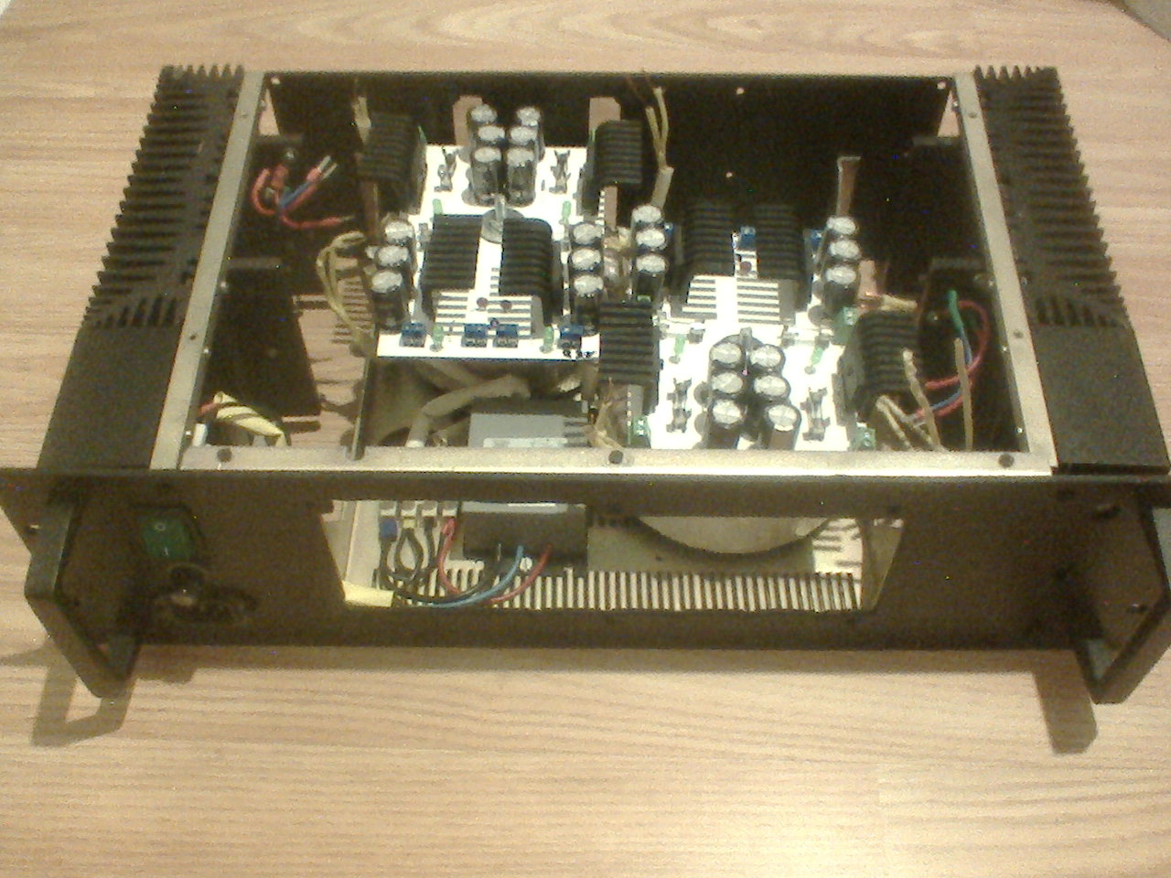

presunul som príspevok z modeloveho koľajiska,myslím ,že tu to bude asi v správnom vlákne.. :idea: dokončujem elektráreň :) pri ktorej som zostal na rázcestí v akom smere sa pohnúť ...ja ako veľký zástanca transformátorov a lineárnych reg. napätia sa neviem rozhodnúť či využiť na napájanie centrály a zosilovačov spínané zdroje čo k ním dodávajú napr.DR60710-M ,alebo použiť časť zdroja čo vyrábam.. :?: preto mám tri otázky na uvedené zdroje a z praktických skuseností ktoré máte, sa možno vyjadríte...
