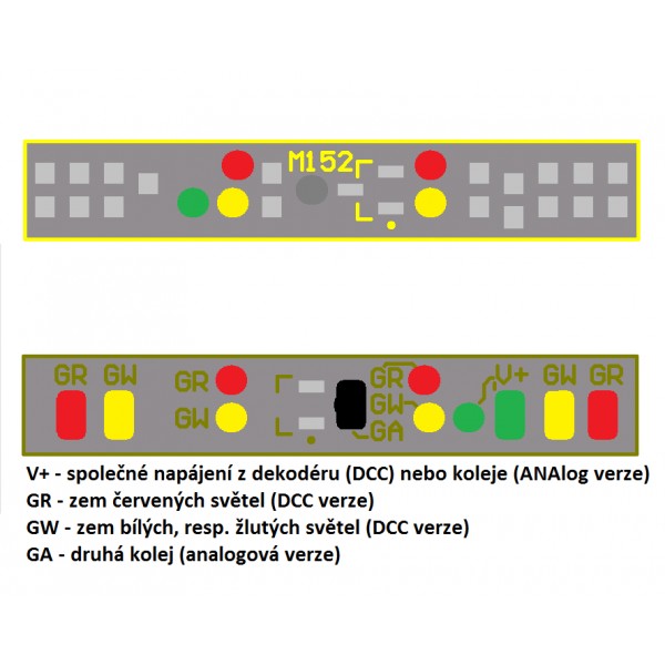

Kluci. Prosím o radu. Koupil jsem tyto moduly na osvětlení M152 http://pojezdy.eu/eshop/h0-koncova-osvetleni-modelu/1614-h0-celni-osvetleni-dcc-pro-m152-810-baafx-010-a-obdobne-vozy.html a nedaří se mi je korektně zprovoznit.
Zapojení modrého vodiče je jasné na V+, ale nevím zda zapojit bílý a žlutý do GR a GW vpravo, nebo vlevo na desce DPS a jestli totéž i na druhou stranu vozu. Zatím mi to svítí nějak podivně. Na jednen směr vpředu bílé, vzadu červené, takže OK, a na druhý směr svítí na obou stranách všechno..... Předem děkuji za rady :wink:

já bych si to přeložil jako GW = Ground White, takže vepředu bílý na GW a vzadu bály na GR a žlutý naopak vpředu na GR a vzadu na GW
podle popisu se zdá, že stačí připojit jeden z nich (vlevo nebo vpravo)

Při kontrole multimetrem to svítí, tak jak má?
Jak je naprogramován dekodér? CV pro světla?

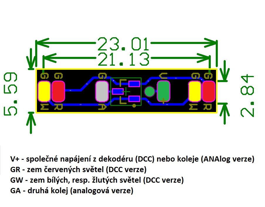

Se zapojením ještě poradí toto. Jsou tam vidět i jednotlivé vodivé cesty.

GR je na desce nekolikrat, stejne jako GW. Pro bezneho modelare staci zapojit na jednom miste na ktere nejsnaze dovede dratky, nutit k zapojeni nekolika dratu by popiralo smysl plosneho spoje v tomto pripade. Pro detailisty je mozne na desce prerusit propojovaci vodice a ovladat kazdou LED opravdu samostatne - napr. pro posun. Princip navrhu je stejny pro vsecchny desky bez ohledu na to jestli u daneho vozu rezim posunu ma nejaky smysl.
Na vystupy dekoderu je treba pripojit GR na jedne strane a GW na druhe strane k jednomu funkcnimu vystupu, a prohozene k druhemu funkcnimu vystupu - predpokladam dekoder 8 pin v pojezdu PG (lepsi by byl plosnak pro Plux22 s ohledem na mnozstvi ovladatelnych funkci motoroveho vozu ....)
