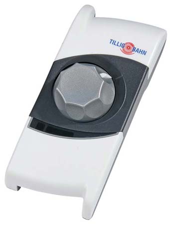

Mám možná hloupej dotaz, jako vždy, když jde o elektriku. :oops:
Na tomto klasickém analogovém ovladači Tillig
je uvedeno štítkové vstupní napětí 14,5 - 15,8 Vss. Dokáže ho napájet 8 AA článků 1,5 V z této škatulky?

Takže mohu potvrdit, že výše zmíněná powerbanka 5 V/2 A/5000 mAh dokázala přes step-up měnič 5/12 V a standardní regulátor Tillig dvě hodiny trvale pohánět sólo motor M 120.3 v eNku postavený na továrním podvozku KATO 11-103. Měřit napětí a proud jsem byl líný, ale powerbanka se za ty dvě hodiny vybila zhruba z 1/4 (má jednoduchou signalizaci vybití, kdy při max. kapacitě svítí 4 signálky, pak postupně 3, 2, 1 - po ukončení zkoušky svítily 3 ze 4). Na motoráku ani po dvou hodinách kroužení nebylo vidět zpomalení = úbytek napětí.
