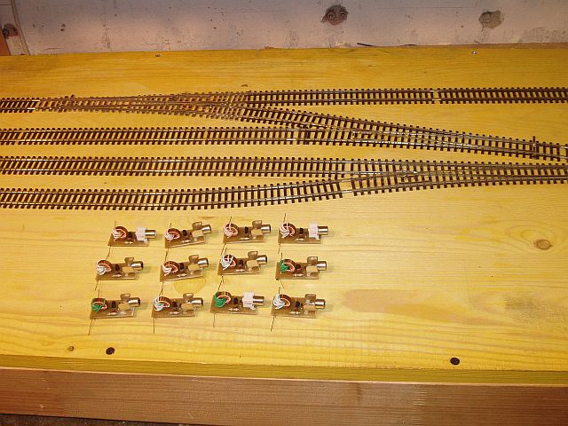

Příspěvekod zdeno » pát 30 lis, 2018 12:09 pm
vyrobil jsem 12 detekci obsazeni na moduly ovladaciho pultiku
