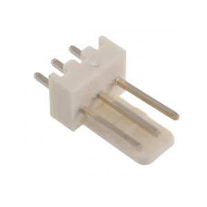

Zcela určitě. Navíc, ND4 i S-com dekodéry používají jiný typ konektorů - viz obr. dole a https://www.gme.cz/konektor-se-zamkem-psh02-03pg, takže potřebný protikus je https://www.gme.cz/konektor-se-zamkem-pfh02-03p plus příslušné dutinky.
BohousP
