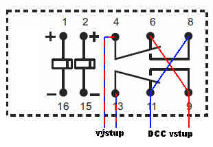

Trixt: Ještě k tomu relátku. Kdyby si přece jen použil můj návrh i s tím relátkem, tak jsem si všimnul, že jsem v tom prvním nákresu udělal chybu. Není to chyba tak úplně moje, ale použil jsem podobné relé co jsem našel v Eaglu, a nevšiml si, že má jinak zapojené kontakty. Takhle by to mělo být zapojené:
A relé by snad mohlo být zastrčené v patici DIL16, jak popisuje Zdeno.

Příspěvekod Trixt » sob 13 říj, 2018 8:11 pm
jipol57: Pozdě. První smyčka je zapojena. :) To že má relé zapojené kontakty jinak, jsem si všiml, neb jsem si postahoval datasheety ke všem součástkám. Já totiž ani nevěděl jak rozeznám vývody na tranzistoru. ;) Patici jsem nekoupil, neb jsem se již v pátek nikam nedostal, nevěděl jsem jakou mám použít a navíc stejně si neumím ani vyrobit plošňák. Šel jsem na to ryze "amatérsky najivním" postupem. :D Největší problém bylo umístění optočlenů. Rozhodl jsem se pro spodní montáž, i když bude smyčka skrytá, ale z počátku to vypadalo, že jsem šlápl vedle. Původně jsem chtěl diody narovnat, aby byly kolmo na plošňák, a optočlen přišroubovat naplocho přímo ke spodní desce, ale to bylo chybné rozhodnutí. Diody byly zasunuty do otvoru pod kolejnicemi jen kousek (odstraněn jsem měl jeden pražec) a optočlen reagoval na boky otvorů a byl trvale sepnutý. Zkusil jsem tedy svislou montáž napříč, abych nemusel odstraňovat další pražce. I když jsem optočlen zastrčil do otvoru tak, že se diody dotýkaly spřáhel, pořád byl trvale sepnutý. Asi reagoval na kolejnice vedle sebe. Nakonec jsem odstranil ještě dva další pražce a senzor otočil podélně s kolejemi. Důležité bylo zarovnat výškově diody tak, aby byly v rovině s temenem kolejnice. Když byly níže, byl problém s reakcí čidla na boky otvoru. Výše zase zachytávala spřáhla.
V této pozici reagoval optočlen naprosto spolehlivě. Prvně jsem chtěl vytvořit úhelníky pro přišroubování optočlenů, ale nakonec jsem zvolil výrazně jednodušší metodu a to fixaci tavnou pistolí.
No, jelikož jsem neměl plošnák, připájel jsem tranzistory a diody rovnou na výstupy relé. Sice to asi není moc profesionální, ale funguje to. ;)
Pro napájení jsem prozatím použil starou USB nabíječku mobilu. První testovací jízda proběhla naprosto bez problémů. Tento systém je naprosto spolehlivý. Ať jsem smyčku projížděl jakýmkoliv směrem, pomalu i maximální rychlostí, nevznikl žádný problém a to jsem tu smyčku projel alespoň padesátkrát. Systém vždy zareagoval správně. Jeden výstup z relé jsem vyvedl na kolej ve smyčce, druhý jsem napojil jako vstup do jedné poloviny dekodéru obsazení DR4088LN. Z něj jsem pak vedl tři výstupy na druhou kolej ve smyčce a to na tři detekované úseky (krátké na kraji a dlouhý pro odstavení vlaku uprostřed). Dekodéru DR4088LN je naprosto jedno, kterou kolej detekuje a vše spolehlivě přes LocoNet přenáší i do PC, takže již v RocRailu jezdím z bloků hlavního nádraží do smyčky a zpět. Prostě paráda.
Ještě jednou moc děkuji za rady. Já elektronice moc nerozumím a jsem vděčný za každou informaci, která mi pomůže s kolejištěm. :) Díky.
