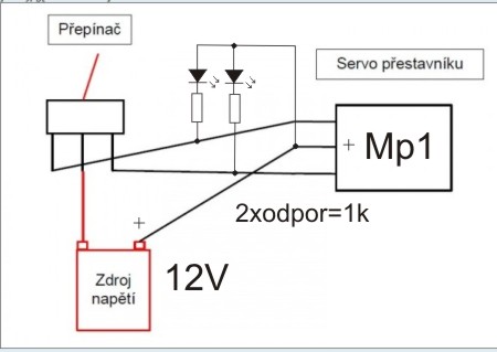

Na tom zdroji nakresli alespoň polaritu ( + a -)

nech sa paci, jednoduchsie uz to neviem nakreslit, diody v scheme su led napr. zelene, prestavnik predpokladam ze mas MP1 na 12V DC, odpory 1k

Re: Signalizace stavu vyhybek
Příspěvekod tomashlava » pát 08 pro, 2017 2:08 pm
OK, moc děkuju, odpor 1K co prosím znamená ? Jaká je to hodnota ?

tomashlava píše:OK, moc děkuju, odpor 1K co prosím znamená ? Jaká je to hodnota ?
1K = 1000 ohm.
tak budeš potřebovat pro koupi znát výkon odporu. Tady asi 0,6W
např. zde
https://www.gme.cz/rm-1k-0207-0-6w-1
Pokud to chceš mít hezky rozsvícené tak tomu rozumím.
Pokud ti jde o to, aby jsi poznal kam je přehozená výhybka,
tak na to se stačí podívat kam ukazuje páčka přepínače.

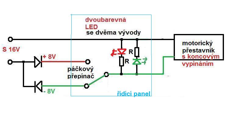

Příspěvekod pavel47 » pát 08 pro, 2017 3:20 pm
Ještě k mému zapojení - zapomněl jsem namalovat druhou dvoubarevnou diodu. Tak že oprava, nový obr. při tomto zapojení svítí obě LED, ale jedna svítí zeleně a druhá červeně. Po přepnutí přepínače se led rozsvítí opačně, to ukazuje kterým směrem je přestavena výhypka.
