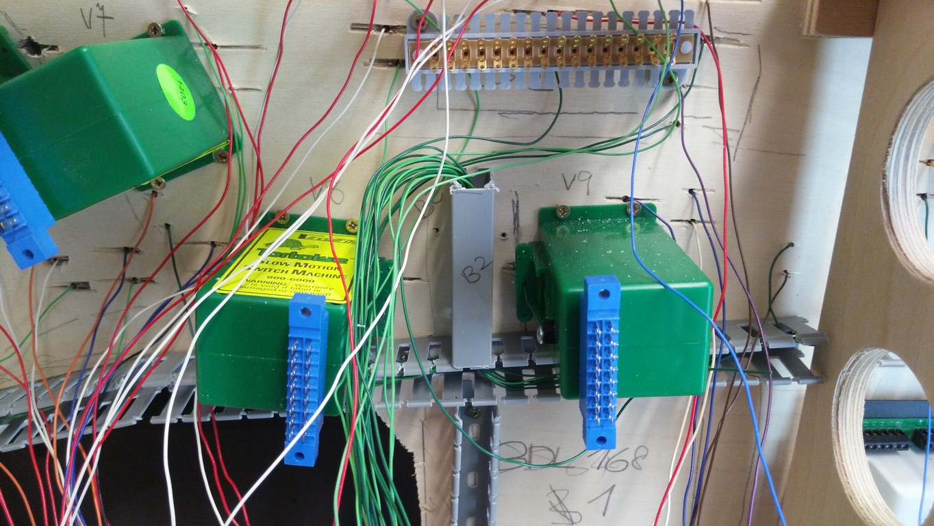

Příspěvekod dmerhaut » úte 22 zář, 2015 6:23 pm
Zdravím,
v Zababově nejčastěji používáme rozvaděčové plastové kanály různých profilů. Používají se v telekomunikacích.
např. http://koposkatalog.cz/search.php?s_style=3&tree=77
Dan
