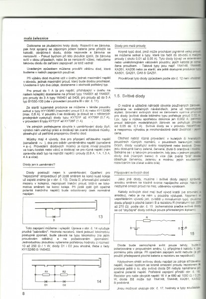

Zdravím dělám TT už budu dokončovat pokladku kolejí .Na puvodním kolejišti sem používal ke kusé koleji kolej z diodou .Chtel sem se zeptat jestli je to pužitelne i v digitalu :?:
Na který bych chtěl do budoucna přejit . Použit ji nebo ne jinak Analogu trochu rozumím dřive sem se zajimal o radio amatérství . Jinak sem muž postavil stavebnici PMW Napaječ pro osvětlení pro kolejiště, Postupné rozsvěcování lamp a připravuji modelovy rozjezd a zastavení.děkuji Martin.

V digitálu je to bohužel nepoužitelné. DCC napětí je obdélníkové. Takže diodou docílíš jen jeho ořezání v jedné půlvně. Obecně v digitálu využíváme sice detekci polohy, ale řízení jde přímo na lokomotivu podle její adresy. Odpojování úseků od napětí (kusé koleje, stop před návěstidlem a pod.) se OBVYKLE nedělá.

V digitálu se používá ABC, to funguje podobně.

Napsal jsem, že OBVYKLE se to nedělá, ne že to není možné. O ABC najdeš něco tady: http://diskuze.modely.biz/viewtopic.php?f=6&t=2292&hilit=ABC#p34336. Ale ne všechny dekodéry ho podporují. A důležité: ABC obsahuje diody (4-5 ks) materiálové náklady pod 10 Kč, takže nekupuj "profi" řešení za několik stovek.

Vzhledem k rozsahu tvého kolejiště bych tohle neřešil ani v analogu. Věřím, že budeš schopen si jediný jedoucí vlak ohlídat a zastavit na ruku.
