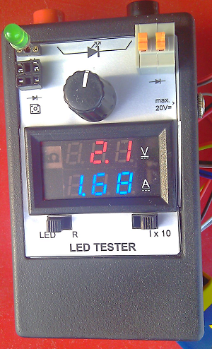

Zdá se, že hraní ti jde. Jen mi trochu unikl smysl toho zařízení a navíc je to na mne trochu moc složité.
Používám lehce upravený tester z GESu. Cena byla někde kolem 100,- Kč. Má to taky 9V baterii, kterou jsem za 3 roky ještě neměnil a neumí to změřit napětí. Celá úprava spočívá v instalaci dvou ploch pro přiložení drátů, nebo SMD a přidání jednoho spínače. Originál má jen tlačítko a když mám v každé ruce jeden drát, tak mi na to tlačítko nějak třetí ruka nezbývá.
Jednoduché, rychlé, levné. Nic sofistikovanějšího jsem zatím nepotřeboval.
Pro přenější zjištění potřebného odporu pro správnou intenzitu svitu LEDedek s úspěchem používám odporovou dekádu vlastní výroby:

Jo, jo, všechno už někdy někde někdo vymyslel ... :D . Já to bral jako hraní s tím měřákem. Cenově mě to vyšlo jako v GESu (100 Kč to ale není - viz http://www.ges.cz/cz/tester-led-diod-pd-702-GES07313324.html). Zas na druhou stranu, pokud někoho nebaví bastlení, může to mít hned. Jen ten voltmetr tam trochu schází.
Ta dekáda je šikovná, jen bych se trochu obával kvality těch spínačů. Nemám s nimi dobré zkušenosti.

Tak na cenu toho LED testru tedy hledím jako blázen. Já to kupoval fakt někde kolem 100,- Kč. Ono na tom nic není. Pár odporů, LEDka, kousek dutinkové lišty. Nejdražší je ta krabička.
Právě kvůli ceně jsem tenkrát vyráběl tu odporovou dekádu sám. Za tu chtěli už tehdy přes 2.000,- Za 21 spínačů a 21 odporů mi to připadalo dost mimo. 100,- Kč za pár. mě tehdy vyšla na cca 250,- Kč i s krabičkou, a mám tam o jeden řád navíc. Spínače zatím drží. Samozřejmě to není na 8 hodin práce denně. Mimochodem, ty "profesionální" dekády z krámu mají úplně ty samé.

Pri praktickej aplikácii človek aj tak zistí, že vypočítaný odpor je nízky, pretože LED-ka pri nominálnom prúde svieti ako o život. Nakoniec bude použitý odpor aj niekoľko kOhm (najmä pri vysokosvietivých) aby bol v tme svit LED-ky subjektívne primeraný. Chce to len vyskúšať to v reálnych podmienkach.

peter_vy píše:Pri praktickej aplikácii človek aj tak zistí, že vypočítaný odpor je nízky, pretože LED-ka pri nominálnom prúde svieti ako o život. Nakoniec bude použitý odpor aj niekoľko kOhm (najmä pri vysokosvietivých) aby bol v tme svit LED-ky subjektívne primeraný. Chce to len vyskúšať to v reálnych podmienkach.
Přesně pro tento důvod jsem měřič stavěl. Dokonce (použitím zdířek a delších vodičů s banánky) je možné vyzkoušet, při jakém proudu svítí LED optimálně i když je osazená např. v budově. Změřím si proud a napětí na LED (i to se často liší od udávaných hodnot) a spočítám předřadný odpor. Nominální proudy, udávané v katalogu, jsou pro modeláře nepoužitelné. Např. modré a bílé LED používám často při 2 - 3 mA.
To jsem myslel, že je podstata toho geretu - nastavím si trimrem ideální světlo a přečtu si, jak dopadl předřadný odpor.

ja si zas postavil tohle, jednoduché funkční :-) takovej malej návod jsem dal sem: http://www.dccmm.cz/index.php/elektro-m ... -dekoderum

Nedávno se na serveru dx.com objevila nová verze měřidla http://dx.com/p/0-28-4-digit-dc-0-33-00v-0-999-9ma-3a-voltage-current-meter-red-green-287197#.Uy3sofnFvJI. Na rozdíl od předešlých má více automaticky přepínatelných rozsahů ampérmetru (0-999.9mA-3.000A). Odpadá tedy největší opruz, který jsem musel řešit při měřidle popsaném v prvním příspěvku v tomto vlákně - změna rozsahu a jeho přepínání. Konstrukce měřiče LED se tím výrazně zjednoduší. Za pár dní ji popíšu v pokračování článku http://www.masinky.info/2014/02/digitalni-tester-led/.
Pokud někdo nerad objednává z Číny, může si uvedený měřák koupit i zde za české koruny http://www.tygriceny.cz/0-28-4-digit-DC-0-33-00V-0-999-9mA-3A-Voltage-Current-Meter-cerveny-zeleny-p-387197. Jen ten dolar je u nich dost drahý :mrgreen: . Bratru necelých 52 Kč. A navíc, je to kanadský obchod, takže je možné, že ještě zaplatíte DPH, což při nákupu z Číny nehrozí (je to méně než 22 eur.)
