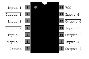

Děkuji, ten samočinný reverz mi bohatě stačí. Zdroj si postavím, stabilizátor 7805 jsem pochopil, ale s tím schmittovým invertorem si nevím rady. Nemohu nikde najít podrobné zapojení včetně popisů nožiček a hodnot okolních součástek na Tvém schématu. To se týká i součástky na výstupu 74HC14 ( pod relé ), co je to zač.
Stavět podle schémat umím, dál ale mé vědomosti nesahají. Můžeš mi prosím ještě poradit s tím invertorem?

Příspěvekod D » pon 18 úno, 2013 8:55 pm
Mike:
To schéma je principiální, podle dokumentace výrobce bych tam doplnil například kondenzátory ke stabilizátoru, reverzní ochranou diodu k relé a rezistor na bázi prvního tranzistoru.
Obvod 74HC14 má napájení na nožičkách 14 (+) a 7 (-). Invertory mají vstupy na lichých nožičkách a výstupy na vedlejší sudé, tedy 1>2, 3>4, 5>6, 9>8, 11>10 a 13>12. Podle dokumentace by měl integrovaný obvod pracovat v rozmezí 5 - 15 V, tím pádem vlastní stabilizátor nepotřebuje a vše, včetně relé a napájení trakce, může fungovat na 12V logice.
Obrázek: www.bucek.name
