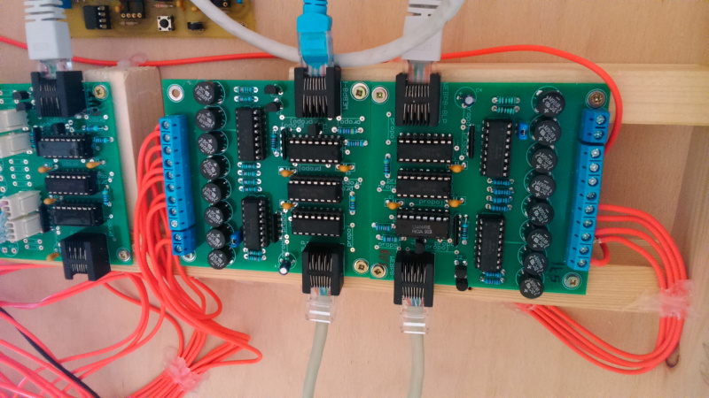

Zvýšený svod se nám objevil na několika traťových modulech. Běžným multimetrem je to neměřitelné. Zaznamenal jsem, že někomu se to stalo i na pevném kolejišti.
Začal jsem montovat snímače S88 se sníženou citlivostí typ 1K5 (moje pracovní označení). Odpory R1 - R8 (dle schéma dccdoma) s hodnotou 15R jsem nahradil odpory s hodnotou 1K5 (1,5 kΩ).
Ti co nakupují komponenty u pana Krále dccdoma http://dccdoma.eshop-zdarma.cz/index.php?category_id=14 tak mohou do objednávky hotového nebo stavebnice enkodéru napsat do poznámky že chce sníženou citlivost S88 typ 1K5. Pan Král už bude vědět.
V kroužku montujeme už jenom snímače typ 1K5. Na obrázku předělaná stanice. Levý enkodér je původní a detekuje staniční koleje a výhybky. Pravý dekodér je typ 1K5 a ten detekuje přilehlé traťové úseky. Na první pohled není vidět rozdíl. Liší se to jenom barvou proužků na odporech. Já si do rohu desky píšu 1K5, abych desky rychle rozeznal. Funguje to naprosto spolehlivě.
