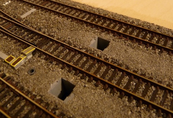

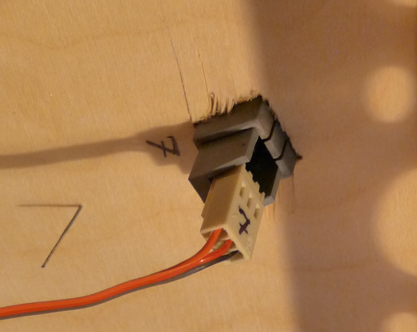

Kdo má vrtačku na obdélníkové díry, tak používá jednořadové konektory.
Já jsem přišel na to, že je lepší použít konektor 2×2 a vyvrtat kulatou díru ø7mm viz fotky na konci TÉTO stránky.

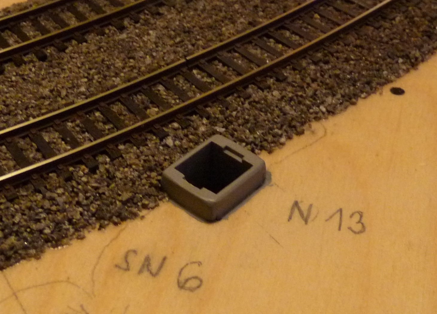

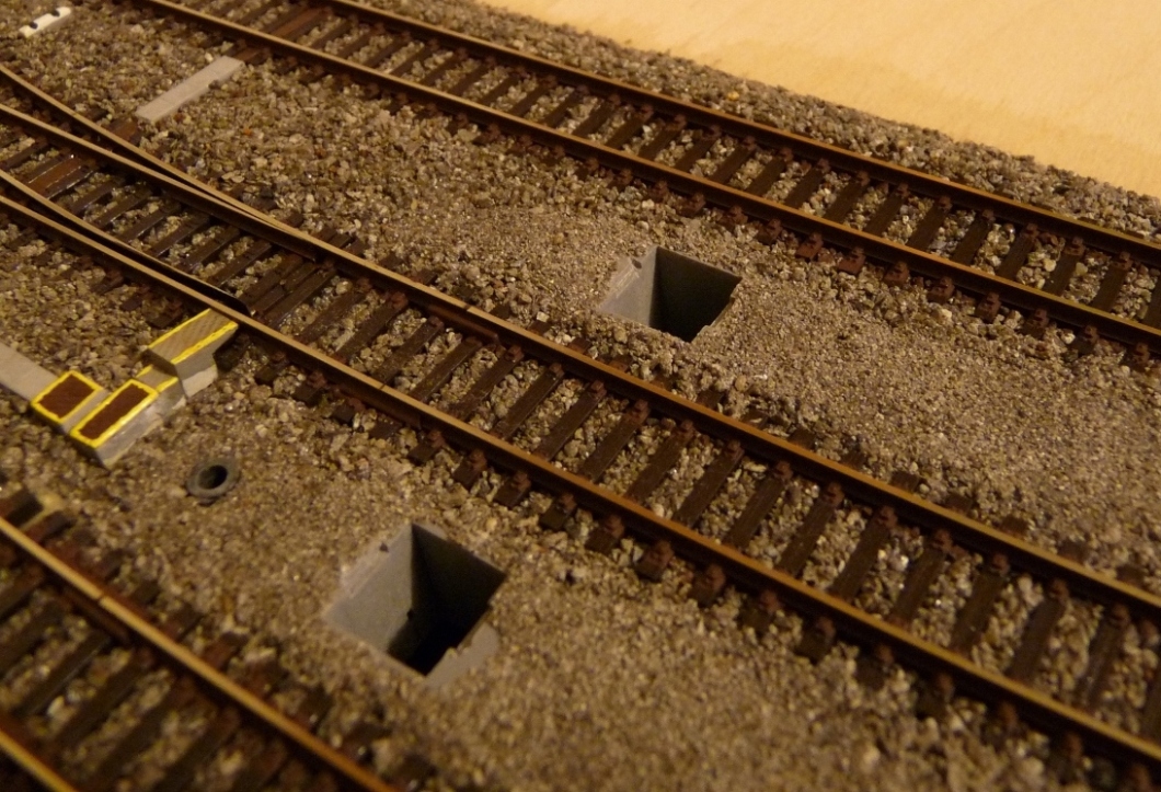

Příspěvekod martin-tt » ned 27 pro, 2015 8:18 pm
twiido píše: Ako riesite upevnenie navestidiel TT Nemecek?
P.
Ahoj,upevnění návěstidel fa.Němeček.Jsou tam trochu otřepy ale ze spodní strany to nevadí.Šachty z horní strany můžeš zmenšit do tvaru čtverce.Návěstidla ovládám přes "Zhlavika 2.3" a zatím vše OK.
